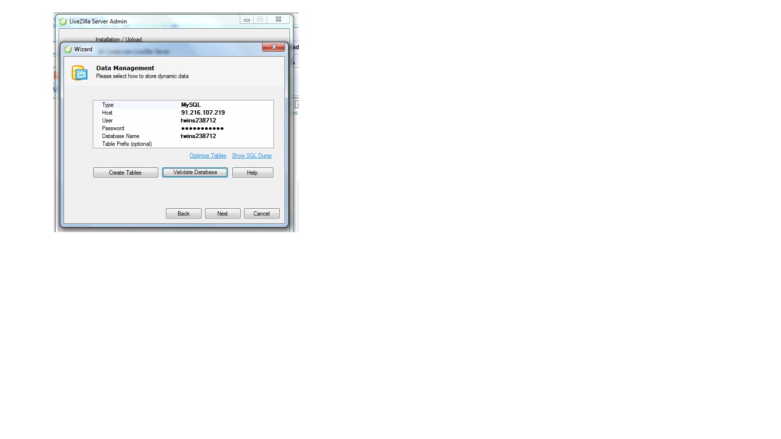

Twins Angels Posted November 25, 2011 Author Share Posted November 25, 2011 oui. Jai bien installé livezilla sur mon pc. je suis en train de faire la configuration mais jai un blocage au niveau des tables... il ets noter Mysql et moi je suis en MyIsam. je ne peux pas changer. Comment faire??? Link to comment Share on other sites More sharing options...

Twins Angels Posted November 25, 2011 Author Share Posted November 25, 2011 Je crois qu'il y a une incompréhension . Pour la partie module tu l'as installé correctement sur PrestaShop ? Cela marche ? C'est la partie logiciel PC qui te pose problème c'est ça ? Je ne peux pas savoir si cela fonctionne vu qu'il faut un code afin de relier le serveur a mon site. et le probleme est que je ne peux pas créer les tables de la bdd. Le type de la bdd est Mysql alors que moi c'est MyIsam et je ne peux pas changer. (voir capture) Si quelqu'un pouvait m'aider afin que je puisse integrer livezilla ca serait gentil Link to comment Share on other sites More sharing options...
Carl Favre Posted November 25, 2011 Share Posted November 25, 2011 Ok donc ce n'est pas la partie module qui te pose problème. Tu n'as pas mis la capture d'écran. Pour MyISAM c'est l'un des moteurs de Mysql donc ça marchera. Tu peux mettre les messages d'erreur que tu as également ? Link to comment Share on other sites More sharing options...

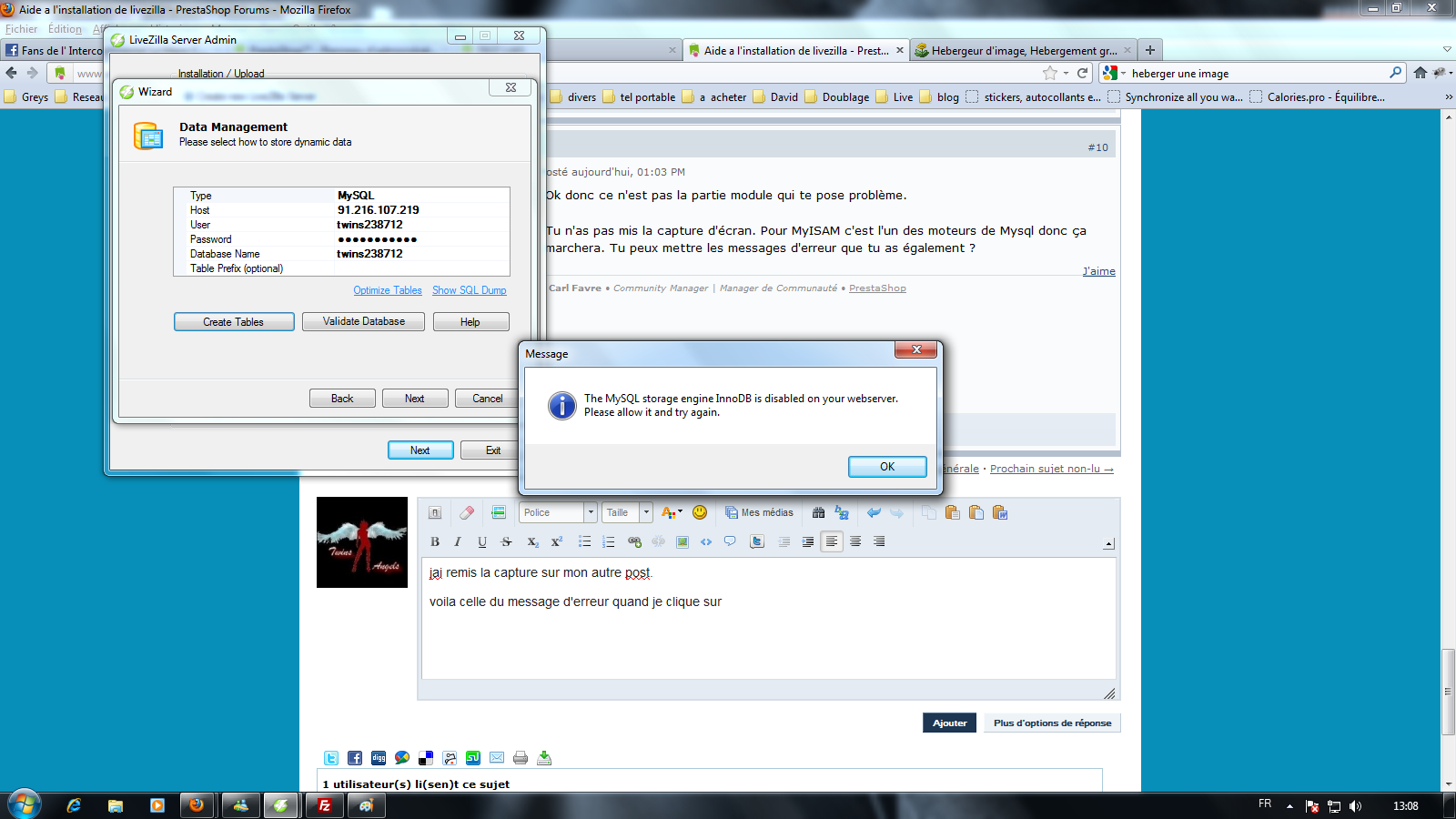

Twins Angels Posted November 25, 2011 Author Share Posted November 25, 2011 jai remis la capture sur mon autre post. voila celle du message d'erreur quand je clique sur create datebase Link to comment Share on other sites More sharing options...
Carl Favre Posted November 25, 2011 Share Posted November 25, 2011 C'est déjà plus clair, Livezilla te dit qu'Innodb n'est pas activé et c'est un prérequis pour l'installer. Il faudrait donc voir avec ton hébergeur pour l'activer. Link to comment Share on other sites More sharing options...
Twins Angels Posted November 25, 2011 Author Share Posted November 25, 2011 ok je viens d'envoyer un mail afin de voir comment l'activer merci a toi!!! Link to comment Share on other sites More sharing options...
