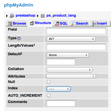

Steffen Posted November 12, 2011 Share Posted November 12, 2011 Hej Timpet Jeg vil afprøve din metode til Youtube videoer på produktsiden. Jeg har læst guiden igennem, og har blot 1 spørgsmål: Jeg ved hvordan man går i krig med at oprette et felt i databasen via phpmyadmin, men jeg ved ikke hvad jeg skal udfylde alle felterne med(?) Jeg er lidt en bangebuks når det kommer til databaser Mvh Steffen Link to comment Share on other sites More sharing options...
Timpet Posted November 12, 2011 Author Share Posted November 12, 2011 field er navnet og skal være youtubelink type skal være varchar lægden skal være 300 og resten behøver du ikke udfylde. Link to comment Share on other sites More sharing options...
