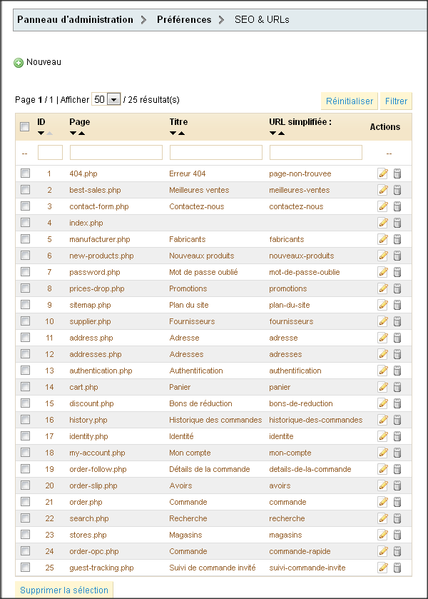

boutipub Posted January 24, 2012 Share Posted January 24, 2012 bonjour moi j'ai fait onglet préférence > seo et urls > modifié index.php par contre ça ma créer une erreurs j'ai du upload le fichier htaccess pour la réparé (que j'avais sauvegardé ) ci quel qu'un a une réponse au problème je prend peut être vaut il mieux attendre confirmation d'un pro ! christophe Link to comment Share on other sites More sharing options...

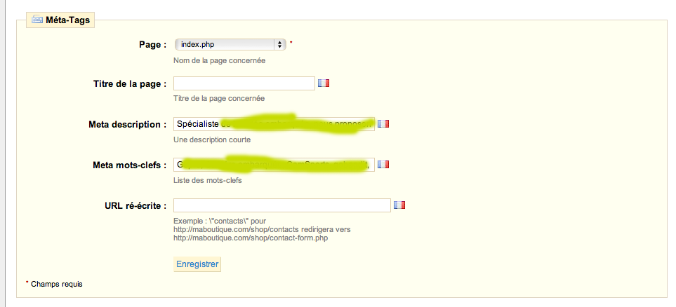

Oron Posted June 5, 2012 Share Posted June 5, 2012 Bonjour Je vais vous sauver sans devoir toucher aux fichiers *.tpl pour Info dans le fichier index.php il y a juste deux lignes : require(dirname(__FILE__).'/config/config.inc.php'); ControllerFactory::getController('IndexController')->run(); que ça et tout ce que vous voyez sur la page index.php est appeler dedans. Pour votree problème de title avec Propulsé par Prestashop et dans les meta keyword boutique, prestashop Dans le back office Onglet Préférence >> SEO & URL's là vous avez une liste de fichier vous cliquez sur l'icone en forme de cahier et vous arrivez à la configuration du titre des mots clés. Link to comment Share on other sites More sharing options...
