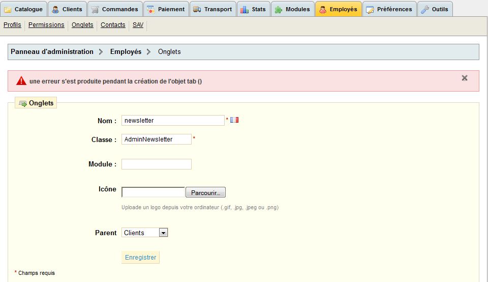

sandgirl Posted November 1, 2011 Share Posted November 1, 2011 Bonsoir, je vous expose mon problème je voulais installer le module newsletter et en ajoutant l'onglet j'ai une erreur dont je vous ai mis l'image ci-dessous. ça me dit : "une erreur s'est produite pendant la création de l'objet tab(). Au début je pensais à un problème par rapport au module, mais j'ai essayé d'insérer un autre onglet déjà existant et même erreur..... J'ai cherché un peu partout mais pas trouvé d'où le problème venait.... impossible de mettre un nouvel onglet dans le back office. Si quelqu'un pouvait me donner une piste sur laquelle chercher pour voir d'où vient l'erreur ce serait trop cool. Merci Link to comment Share on other sites More sharing options...

sandgirl Posted November 7, 2011 Author Share Posted November 7, 2011 En fait mon problème est réglé, ça venait de ma table ps_access. En effet, je ne sais pas pourquoi je n'avais pas toutes les langues j'avais que l'id_profite 1 et pas les 2.3.4. représentants les différentes langues. Du coup, c'est logique que ça me fasse une erreur. Je n'avais pas posté sur le post du module car je m'étais aperçu que le problème venait pas du module. Sinon pour ton cas tu es sur d'avoir bien ajouter le fichier AdminNewsletter.php dans le dossier tabs du dossier admin ? Sinon ça peut venir aussi du fait que tu n'aurais pas écrit correctement dans la classe quand tu crées ton onglet. Il faut bien mettre les majuscules. Sinon je ne sais pas Ce post peut être considéré comme résolu. Link to comment Share on other sites More sharing options...

delete Posted February 29, 2012 Share Posted February 29, 2012 Bonjour Il s'agit d'un bug de Prestashop quand les paramètre par défaut de la boutique relatifs aux Profils ont été modifiés : Si vous avez supprimé les valeurs par défaut qui sont : 1 Administrateur 2 Logisticien 3 Traducteur 4 Commercial Et par exemple conservé uniquement administrateur, plus aucun module ne pourra alors ajouter d'onglet. Le seul fait de rajouter un nouveau profil vous permettra alors de régler votre problème. Enjoy. Link to comment Share on other sites More sharing options...
delete Posted February 29, 2012 Share Posted February 29, 2012 Et les explications techniques : http://www.prestashop.com/forums/topic/158010-ajout-donglet-impossible-si-profils-modifies/ Link to comment Share on other sites More sharing options...
