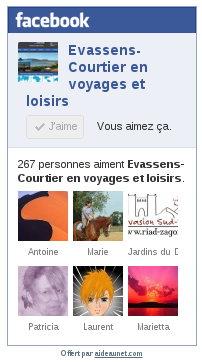

Bonjour,
Voici un bloc Facebook affichant les avatars des Fans de votre page Facebook.
Ce module est paramétrable depuis le Back office :
  • ID de votre page Facebook
  • Nombre de fans à afficher
  • Largeur du bloc
  • Hauteur du bloc
Fonctionne sur PS 1.3.x et 1.4.x (pas testé sur les versions inférieures).

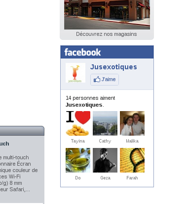

je joint une capture
C'est votre numéro d'ID de page qui n'est pas le bon.
Attention à ne pas confondre votre numéro de profil, avec votre ID de page.
Ne pas confondre, la page Facebook doit avoir été créée, cela n'a rien a voir avec la page Profil.
Je pense que beaucoup de personnes confondent leur Numéro de profil avec le numéro ID de la page Facebook.
Déjà pour avoir un Numéro ID de page, il faut avoir créé une page facebook, qui n'est pas votre page profil.
Lorsque vous créez votre compte sur facebook, vous avez créé votre profil, mais vous n'avez pas de page facebook.
Pour créer une page, vous devez passer par cette page : https://www.facebook...ages/create.php
Votre compte facebook, vous parlez de vous.
Si vous créez une page, vous pouvez la réserver par exemple à un de vos hobbies....

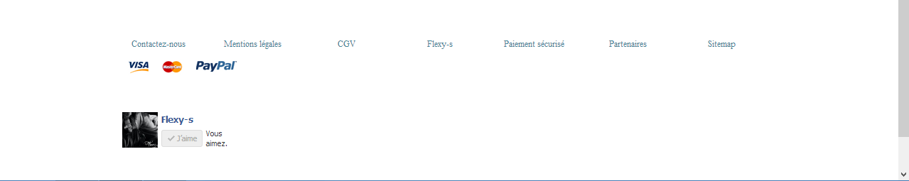

J'ai installée le module domFacebookLite sur mon site prestashop 1.5.3 thème responsive.
- Je souhaite mettre le module dans le footer mais le module ne veut pas ce gréffé.? (le module est gréffé dans " display Left Column Product et il apparait dans mon footer mais je ne peut pas le bouger, je ne trouve pas meme avec firebug)
Je souhaiterai qu'il s'aligne avec les mode paiement mais colonne de droite.
- Et il possible de retirer l'image de profil de ma page fan?
Dans le module quand je change type de bouton sa ne change rien!
Quelqu'un pour m'aider
Merci
Edited by FLAVINOU (see edit history)
Bonjour,
Si tu veux l'afficher dans le footer il te faut au préalable modifier le fichier domblocfanfb.php.
Modifier a fonction install :
function install() {
 if (!parent::install()
  || !Configuration::updateValue('MOD_DOMBLOCKFANFB_ACTIVE', 'on')
  || !$this->registerHook('footer')
  || !$this->installDb())
return false;
  return true;
et ajouter l'accroche du footer:
function hookFooter($params) {
 global $smarty;
 $config = $this->getConfig();
 $smarty->assign(array(
'imgShare' => _THEME_IMG_DIR_,
'idfanpage'  => $config[0]['idpagefan'],
'idappfb'   => $config[0]['idappfb'],
'widthfb'   => $config[0]['widthfb'],
'heightfb'   => $config[0]['heightfb'],
'barfb'   => $config[0]['barfb'],
'modactif'   => $config[0]['actif'],
'this_path'  => $this->_path
 return $this->display(__FILE__, 'domblockfanfb.tpl');
Ensuite si le module est installé, pour prendre en compte les modifications, il faut le désinstaller et l'installer de nouveau (pour que le point d'accroche soit pris en compte).
Tu auras peut-être ensuite besoin de toucher au css.
J'espère que ça pourra t'aider ;)
