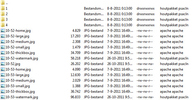

quriass Posted October 26, 2011 Author Share Posted October 26, 2011 Dank voor je bericht. Op zich is het geen probleem om via Filezilla bestanden op de server te zetten. Ze krijgen dan ook netjes mijn usernaam mee (zie screendump) Het gaat mij erom dat bestanden die -online- dus vanuit BO van de shop, geplaatst worden, bijvoorbeeld als je een module instaleerd, of een update draait, dat deze dan de verkeerde user meekrijgen n.l. apache. Als dat eenmaal zo is dan kan ik juist die bestanden niet chmodden of deleten omdat ik de rechten niet heb. Ik hoop dat ik zo duidelijk ben. Groet, Marck. Link to comment Share on other sites More sharing options...

quriass Posted October 26, 2011 Author Share Posted October 26, 2011 Volgens mij begrijpen we elkaar niet helemaal ... ik kan bestanden met de usernaam apache juist niet chmodden! Link to comment Share on other sites More sharing options...
