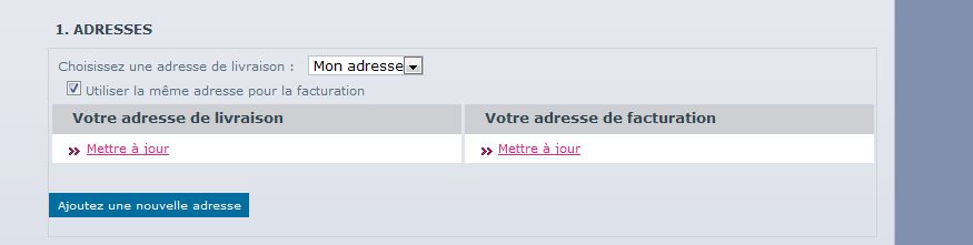

snake91 Posted October 23, 2011 Share Posted October 23, 2011 Bonjour à tous, Je rencontre actuellement un problème, quelques heures avant la mise en production de ma boutique. Je faisais les derniers test et j'ai découvert que lors d'une commande, la personne n'a pas moyen de vérifier son adresse car celle-ci n'apparaît pas. (Images ci joint.) Il a possibilité de changé d'adresse s'il en à plusieurs, mais ne peux pas les visualiser. Je ne sais malheureusement pas depuis quand ce problème est apparu. En espérant une solution simple et rapide je vous remercie d'avance. Prestashop 1.4.4 Link to comment Share on other sites More sharing options...

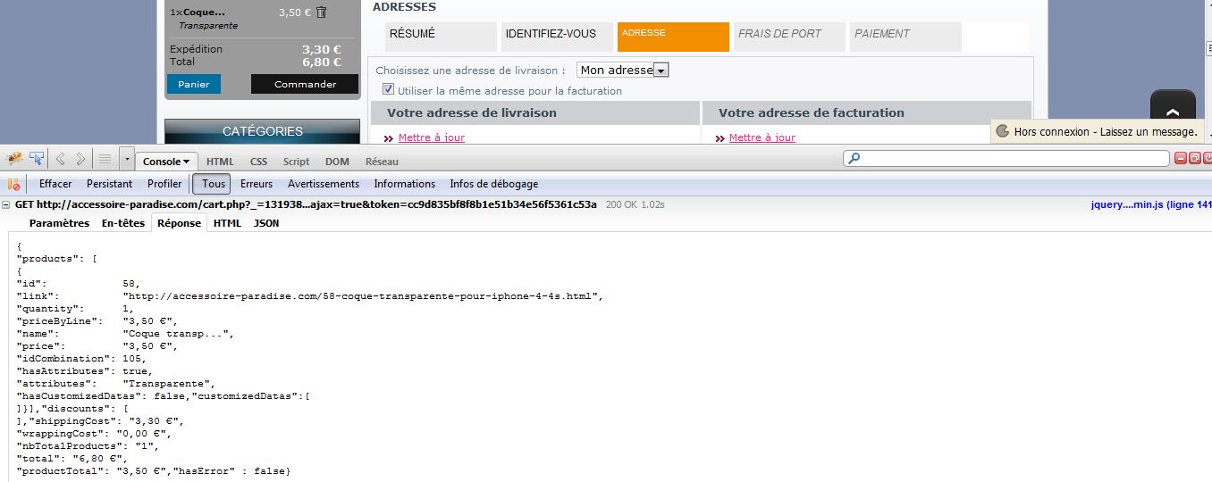

jeckyl Posted October 23, 2011 Share Posted October 23, 2011 Bonjour, l'affichage de cette adresse est effectué par javascript, si elles ne s'affichent pas c'est que vous devez avoir un conflit javascript et peut être un module qui rentre en conflit. Utilisez firebug et sa console pour afficher ces erreurs. Link to comment Share on other sites More sharing options...
snake91 Posted October 23, 2011 Author Share Posted October 23, 2011 Merci de votre aide. Donc dans panier, j'ai bien l'adresse de livraison et facturation qui s'affiche. Mais après dans "adresse" lorsque l'on fais commander, ça s'affiche comme sur mon screen plus haut. Donc j'ai utilisé Firebug mais à première vu il n'y a pas d'erreur oO. Une autre piste? Link to comment Share on other sites More sharing options...
