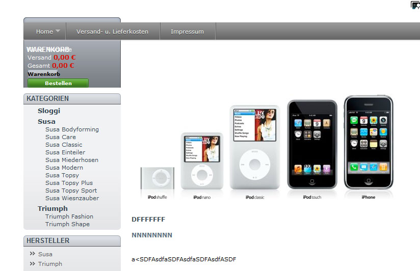

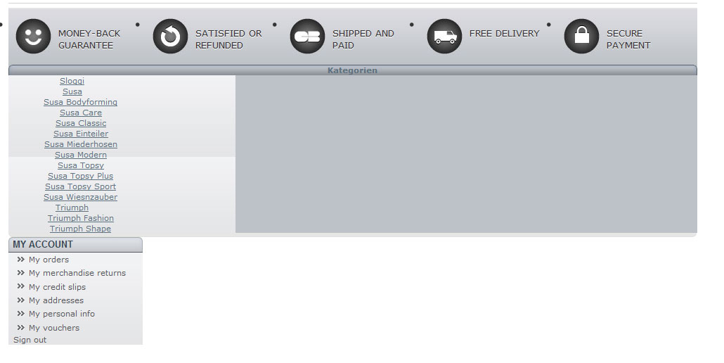

gfkk Posted October 22, 2011 Share Posted October 22, 2011 Hallo zusammen, ich habe heute Update vom 1.3.1 auf 1.4.5 gemacht. Danach wollte ich PrestaShop Template 1.5 installieren. Leider hat mir ganze zerschossen. Es hat sich in original Template installiert, und nicht wie gewunscht als neu. Hat aber neue angelegt, sobald ich aber aktiviere geht gar nichts mehr. Was habe ich falsch gemacht? Link to comment Share on other sites More sharing options...
guest* Posted October 22, 2011 Share Posted October 22, 2011 Hallo kann leider nicht nachvollziehen, was du gemacht hast. Hast du das Template 1.5. mit deinem alten überschrieben ? Was genau hast du gemacht ? Das ist die korrekte Vorgangsweise: Download des Templates auf deinem Rechner, entzippen und mittels FTP auf dem Server unter Themes neu laden. Das Template heisst auch nicht prestashop sondern prestashop_new, so dass du im BO einfach nur switchen brauchst. Wenn du aber irgendwelche extra Module aus einer alten 1.3.1. Version verwendest, kann es sein, dass diese das Theme auch zerschiessen. Alte Module sind nicht für die 1.4.5 tauglich. Sie basieren meistens auf ein altes Smarty. Alle alten, bzw. nicht Standard-Module abschalten und nur die Original der Version 1.4.5. nutzen. Hast du den Browser Cache auch geleert, damit du keine gecachte Anzeige bekommst ? Im Bild kann ich nämlich Teile aus dem alten Template erkennen. Link to comment Share on other sites More sharing options...
