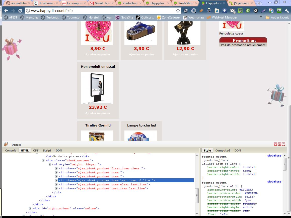

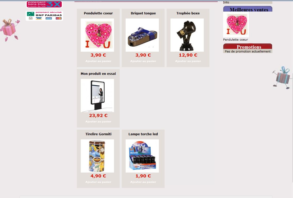

horetol Posted October 6, 2011 Share Posted October 6, 2011 Bonjour, Je fixe à 6 le nombre de produits présentés sur la page d'accueil. Je me retrouve avec en première ligne : 3 produits en deuxieme ligne : 1 produit en troisième ligne : 2 produits Si je change pour 9 produits j'ai en première ligne : 3 produits en deuxieme ligne : 1 produit en troisième ligne : 3 produits en quatième ligne : 1 produit en cinquième ligne 3 produits. Via Firebug je vois que la classe "ajax_block_product item last_item_of_line" s'applique sur les lignes où je n'ai qu'un seul produit. Voir pièces jointes. Comment modifier ce comportement afin que j'ai bien 3 produits par ligne ? Merci Link to comment Share on other sites More sharing options...

horetol Posted October 6, 2011 Author Share Posted October 6, 2011 Avec le thème par défaut cela s'affiche correctement (4 produits par ligne) et c'est bien le 4 ème qui a la class :ajax_block_product item last_item_of_line Link to comment Share on other sites More sharing options...
horetol Posted October 14, 2011 Author Share Posted October 14, 2011 Bonjour, Problème déjà posté, mais sans réponses Prestashop 1.4.1 thème HYCBlack. J'ai réglé à six le nombre de produits phare apparaissant sur le page d'accueil du site. Chaque vignette fait 129*129. J'ai donc 3 vignettes par ligne, sauf qu'à la deuxième ligne je n'ai qu'une seule image puis deux autres (les deux dernières) images sur un troisième ligne. Le problème est identique quel que soit le réglage du nombre de produits phare. A la fin de la première ligne et après la 1ere image de la seconde ligne, j'ai <li class="ajax_block_product item last_item_of_line "> <h5><a href="http://www.monsiteen creation.fr/fr ........</a></h5> Je ne sais sur quel fichier agir pour modifier ce comportement. Avez-vous une piste ? Merci d'avance Link to comment Share on other sites More sharing options...

horetol Posted October 18, 2011 Author Share Posted October 18, 2011 Résolu. Pour une raison que j'ignore, les fichiers "homefeatured.tpl" ligne 33 et "3homefeatured.tpl" ligne 7 avaient conservé la valeur de 4, {assign var='nbItemsPerLine' value=4} Une fois changé à {assign var='nbItemsPerLine' value=3} Tout est rentré dans l'ordre. Link to comment Share on other sites More sharing options...
horetol Posted October 20, 2011 Author Share Posted October 20, 2011 Bonjour, En fait dans le template "homefeatured.tpl" la ligne 33 :{assign var='nbItemsPerLine' value=3} gardait la valeur de 4 au lieu de 3 pour que cela s'affiche correctement, à savoir un saut toutes les 3 vignettes. Idem pourle fichier "3homefeatured.tpl" Link to comment Share on other sites More sharing options...
