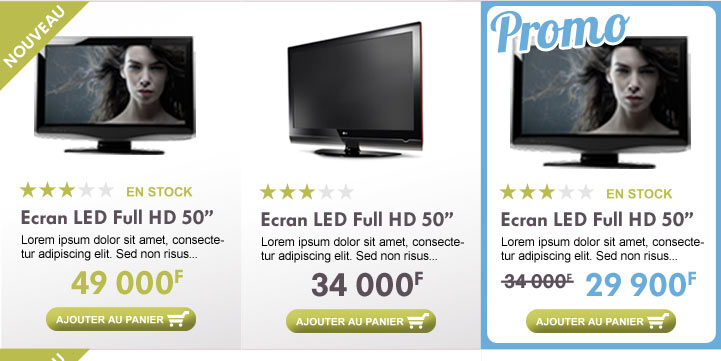

guev Posted October 19, 2011 Share Posted October 19, 2011 Bonjour, J'aimerais changer l'image de fond de ma liste de produit quand celui c est en promotion. Comment dois-je m'y prendre ? Voir fichier joint : Merci Hervé PS 1.4.4.1 Link to comment Share on other sites More sharing options...

guev Posted October 20, 2011 Author Share Posted October 20, 2011 on s'est mal compris je pense. je ne cherche pas à faire un hover mais à mettre un fond différent pour les produist en promo. les autres produits restent avec le fond par défaut. Merci hervé Link to comment Share on other sites More sharing options...
Atch Posted October 20, 2011 Share Posted October 20, 2011 ah pardon!!! Désolé, j'ai lu en diagonale... j'ai regardé la photo plus que le texte Oui dans ce cas il faut passer par Smarty... Editez : product-list.tpl et ajoutez une nouvelle class à la balise <li> <li class="ajax_block_product clearfix {if isset($product.reduction) && $product.reduction && isset($product.show_price) && $product.show_price && !$PS_CATALOG_MODE}promo_li{/if} "> ensuite dans le css de produtc-list ajoutez : ul#product_list li.promo_li { background: transparent url('../img/votreimage.png') no-reapeat top left; } Par contre pour le symbole promo, faites comme le post ci-dessus V++ Atch Link to comment Share on other sites More sharing options...

guev Posted October 20, 2011 Author Share Posted October 20, 2011 je n'arrive pas à faire afficher le fond pour les promos ma balise <li> <ul id="product_list" class="clear"> {foreach from=$products item=product name=products} <li class="ajax_block_product clearfix {if $smarty.foreach.products.first}first_item{elseif $smarty.foreach.products.last}last_item{/if} {if $smarty.foreach.products.iteration % 3 eq 0}alternate_item{else}item{/if} {if isset($product.reduction) && $product.reduction && isset($product.show_price) && $product.show_price && !$PS_CATALOG_MODE}promo_li{/if}"> mon fichier css ul#product_list li { background: transparent url('../img/block_category_item_bg.gif') no-repeat top left; min-height: 335px; width:240px; float:left; } ul#product_list li .promo_li { background: transparent url('../img/bg_promo.png') no-reapeat top left; min-height: 335px; width:240px; float:left; } ai-je oublié quelque chose ? Merci Herve Link to comment Share on other sites More sharing options...
Atch Posted October 20, 2011 Share Posted October 20, 2011 ul#product_list li .promo_li enlever l'espace! entre li et .promo_li --> ul#product_list li.promo_li et pas besoin de répéter les autres attributs : ul#product_list li.promo_li { background: transparent url('../img/bg_promo.png') no-reapeat top left; } Link to comment Share on other sites More sharing options...
guev Posted October 20, 2011 Author Share Posted October 20, 2011 génial ça fonctionne ! un grand merci. Hervé Link to comment Share on other sites More sharing options...
