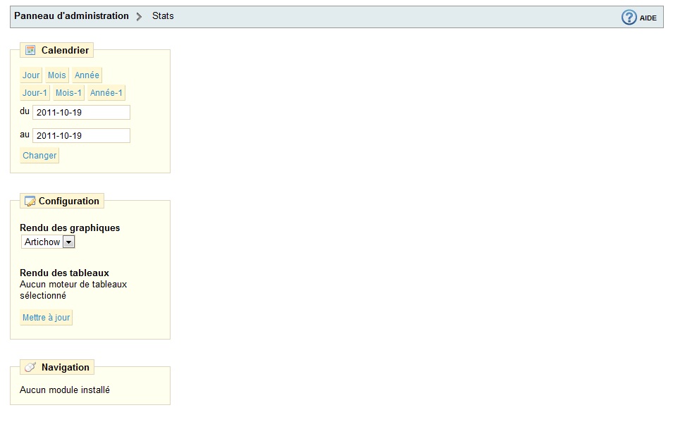

je suis en train de créer ma boutique prestashop.
Et je viens de remarquer que la partie "stats" ne fonctionne pas :blink:
en me disant qu'aucun module n'est installé, or après vérification tous les modules de stats sont bien activé..
quelqu'un aurait déjà eu le même genre de problème?
ou n'importe quelle piste, je suis preneur.
un aperçu de ce que ça me fait, en fichier attaché.
Merci d'avance.

Il suffisait de réinitialiser les différents modules. Les moteurs sont visibles et sélectionnables dans l'onglet statistiques. Tu n'as plus qu'à configurer tout ça maintenant :).

Tu n'avais pas installé "Affichage HTML simple" dans la partie Modules\Administration.
Regarde et dis moi si tout est bon pour toi :).
