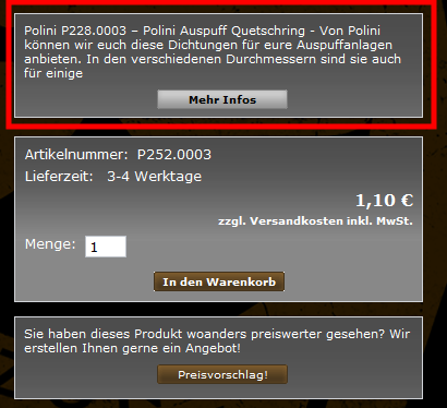

Scooter-Zone Posted October 19, 2011 Share Posted October 19, 2011 Hallo zusammen, ich arbeite mit Presta Shop 1.2.5.0 und habe dort ein Problem. Leider habe ich bei meiner suche nichts darüber gefunden. Ich lade meine Artikel als CSV Datei in den Shop, nun ist seid Heute aber bei allen Artikeln die Lieferzeit verschwunden. Hier mal zwei Bilder damit ihr wisst was ich meine... ^^ So sieht es momentan aus ^^ So sollte es eigentlich sein Weis eventuell jemand wie man das einstellen kann, das man diese Info wieder sieht? Da nicht ich den Shop erstellt und Programmiert habe, kenne ich mich dort auch nicht so gut aus. Wäre echt cool wenn mir da jemand bei helfen kann. Danke Gruß Patrick Link to comment Share on other sites More sharing options...

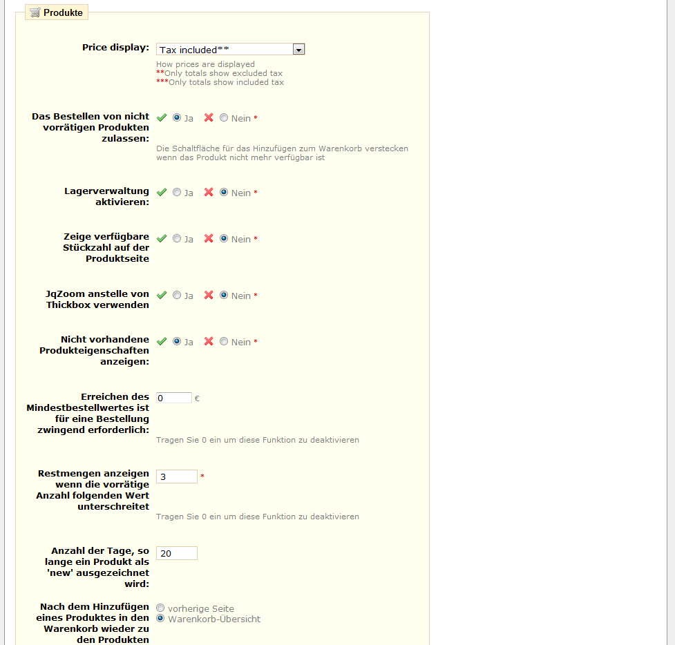

Scooter-Zone Posted October 20, 2011 Author Share Posted October 20, 2011 Ich selber habe nichts geändert, weder an der Lagerverwaltung oder im Template. Es sind die selben Einstellungen wie vorher auch nur das halt die Anzeige im Shop selber fehlt. Mich selber wundert es ja auch das die Sachen weg sind. Hier mal ein Bild von den Einstellungen Link to comment Share on other sites More sharing options...

Scooter-Zone Posted October 20, 2011 Author Share Posted October 20, 2011 So sehr schön es hat funktioniert *freu* nach dem dritten anlauf hat es endlich geklappt allerdings habe ich nun ein anderes anliegen direkt hinten dran. Nachdem ich die Datei nun hochgeladen habe und so weiter habe ich mir einen artikel angeschaut und siehe da die Lieferzeit ist wieder vorhanden. Allerdings tauchte nun auch oben die Kurzbeschreibung auf (siehe Bild) Wie bekomm ich die wieder weg? Vielen dank schon mal für die klasse Hilfe, hat mir echt super geholfen. Auf jeden fall besser als mein Bekannter. Link to comment Share on other sites More sharing options...
guest* Posted October 21, 2011 Share Posted October 21, 2011 Die Kurzbeschreibung ist mit short description im Code definiert. Musst du auskommentieren, oder löschen. Du hättest nur den Block der availability reinkopieren müssen. <!-- availability --> <p id="availability_statut"{if ($product->quantity <= 0 && !$product->available_later && $allow_oosp) OR ($product->quantity > 0 && !$product->available_now) OR !$product->available_for_order OR $PS_CATALOG_MODE} style="display: none;"{/if}> <span id="availability_label">{l s='Availability:'}</span> <span id="availability_value"{if $product->quantity <= 0} class="warning_inline"{/if}> {if $product->quantity <= 0}{if $allow_oosp}{$product->available_later}{else}{l s='This product is no longer in stock'}{/if}{else}{$product->available_now}{/if} Link to comment Share on other sites More sharing options...
