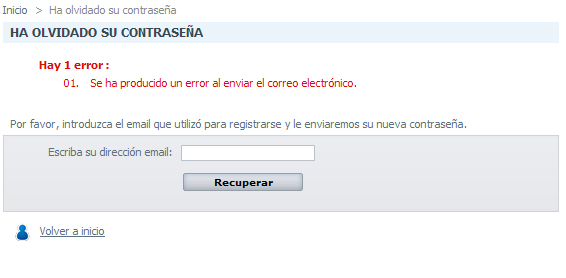

kupru Posted October 19, 2011 Share Posted October 19, 2011 Hola de nuevo, acabo de actualizar la versión de prestashop 1.4.5.1 y algunos clientes registrados de hace meses, me comentan via email que su contraseña no funciona, pinchan en: ¿Ha olvidado su contraseña? y despues les llega un mail con todo en ingles y un link que le vuelve a llevar otra vez a la pagina para que vuelva a poner de nuevo el mail pero diciendo que la direccion es incorrecta: Mail que le llega al cliente: Página a la que te lleva el enlace: Espero podais ayudarme, un saludo. Link to comment Share on other sites More sharing options...

mariajose Posted March 26, 2012 Share Posted March 26, 2012 Me estoy desesperando... estoy apunto de dar por imposiblñe prestashop. Instalo prestashop, me doy de alta como cliente y cuando pulso en recuperar contraseña me manda un mail de confirmación. Pulso el enlace de confirmacion y me dice que ha ocurrido un problema al enviar el mail. He probado a usar la función mail, he probado a usar smtp, he probado con cuentas de dominio propio, gmail, hotmail... y siempre igual. ¿¿Alguna idea antes de que me vuelva a oscommerce que será antiguo pero oye estos misterios no ocurrían :'( Gracias Link to comment Share on other sites More sharing options...
