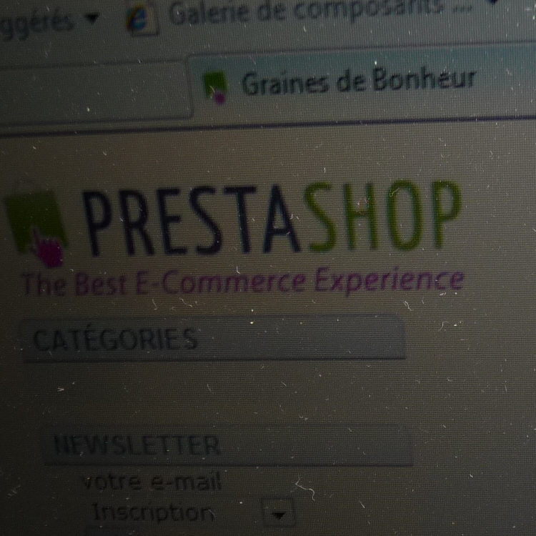

Pascalweb Posted October 16, 2011 Share Posted October 16, 2011 Bonjour à tous Je viens de migrer sur la version1.4.5.1 de Prestahop que je valide avec le thème standard fourni. L'affichage sur la page d'accueil du bloc catégorie avec l'option "arbre dynamique activé" fonctionne bien avec Firefox mais pas avec IE (le bloc catégorie s'affiche mais est vide !!!). Par contre si je n'utilise pas l'option arbre dynamique, cela fonctionne bien pour les 2 navigateurs. Bug ou erreur de configuration de ma part ? Link to comment Share on other sites More sharing options...

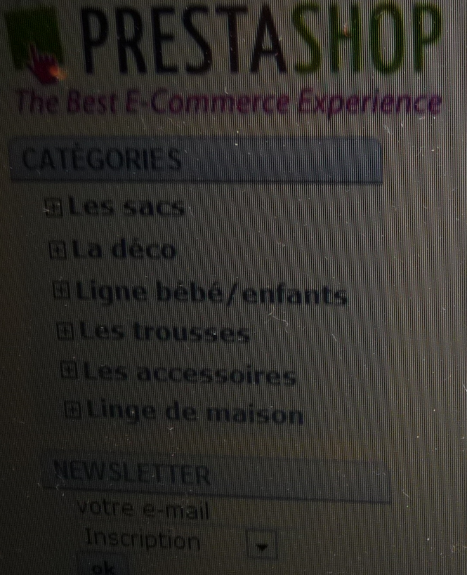

Pascalweb Posted October 26, 2011 Author Share Posted October 26, 2011 Bonjour à tous J'ai mis en PJ 2 photos pour visualiser le problème rencontré sous IE8... PS : qualité des photos pas terrible mais qui devraient permettre de comprendre l'effet produit par le problème. Si un client tombe dessus, il est peu probable qu'il ait le réflexe d'aller cliquer sur un autre lien pour faire apparaître un autre lien ! Link to comment Share on other sites More sharing options...
Carl Favre Posted October 26, 2011 Share Posted October 26, 2011 Bonjour Pascalweb, En effet sous IE tu as un display none qui apparaît dans le bloc catégorie : <ul class="tree dhtml" style="display: none;"> Avec le thème de base tu as le même souci ? Link to comment Share on other sites More sharing options...
Pascalweb Posted October 26, 2011 Author Share Posted October 26, 2011 Bonjour Pascalweb, En effet sous IE tu as un display none qui apparaît dans le bloc catégorie : <ul class="tree dhtml" style="display: none;"> Avec le thème de base tu as le même souci ? Oui Carl, le problème se produit avec le thème de base (les photos que j'ai faites ont été prises sur le thème de base)... Link to comment Share on other sites More sharing options...
