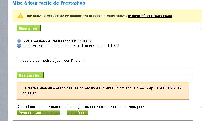

Guide de mise à jour automatique en 1.4.5.1
Est-ce qu'on peut passer de 1.4.0.17 vers 1.4.6.2 avec ce module?
Est-ce que le module a une nouvelle version depuis la sortie de la version 1.4.6.2?
Je suis en train de lire pour faire un changement manuel mais je bloque pour l'instant
en local. Donc, si ce module peut me faciliter un peu -_-
merci d'avance

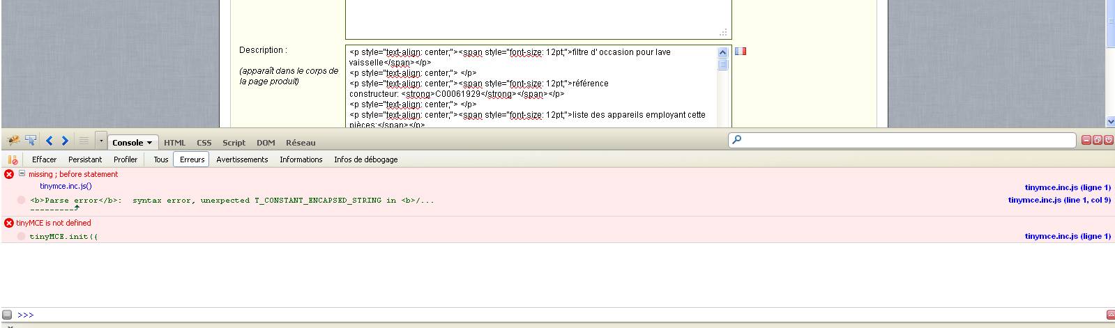

bonjour a vous , alors moi j'ai opter pour l'achat du module de mise a jour automatique sur addons
cher mais bon je me suis dit que ca doit être plus sur a ce prix 95.68 ttc
(Mise à jour facile de Prestashop
v2.7.1.0 par
Samdha)
ce module semble fonctionner parfaitement car la mise a jour ou la restauration se fait très bien sauf que moi j'ai une erreur
lorsque je fait une mise a jour je n'est plus l'éditeur de texte tinymce (déjà trois essaie sur différente période et toujours pareil )
j'ai je penses avoir tous essayer (vider le cache plusieurs fois ,actualiser a plusieurs reprise, vider les fichier temporaire tool cache et compile, recharger le dossier js tinymce , désinstallation le module éditoriale puis réinstaller, essayer sur plusieurs navigateur et toujours rien
par contre lorsque je fait la restauration et que je repasse sur mon ancienne version 1.4.0.17 ca refonctionne bien l'éditeur est bien la
pensser vous que avec votre module Guide de mise à jour automatique en 1.4.5.1
cela fonctionnerait sans problème
voici quelque capture d'écrans des erreur du module
merci a tous

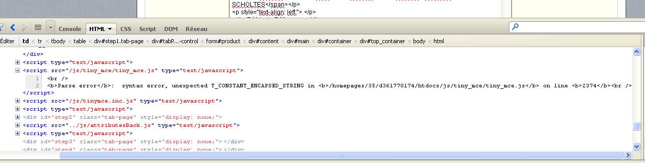

bonjour, coeos.pro ca le fait sur tous les modules utilisant l’éditeur de texte tinymce les pages cms ,éditeur de la page d’accueil et les page produits
que doit je faire pour que cela fonctionne ?
cela fait deja plusieurs moi que je cherche et essaie plusieurs solution mais sans succès
merci pour ta réponse
re, j'ai déjà essayer de re transférer le dossier js/tiny-mce en ftp (repris sur la dernières version de presta )
que veut tu dire par " mettre a jour le back office " je vois pas ce que c'est
(j'ai sauvegarder les dossier js (et tous le reste) de la mise a jours qui ne fonctionne pas si besoin )
merci

problème régler par l’administrateur du module
le problème est corrigé.
Dans le fichier .htaccess il y avait cette ligne
AddType x-mapp-php5 .php .php3 .php4 html htm js
Qui force les fichiers javascript a être interprétés comme du PHP. La plupart du temps ça ne pose pas de problème mais sur le fichier de l'éditeur de texte ça ne fonctionnait pas. de plus ce n'est pas bon pour les performances du serveur.
La ligne est maintenant remplacée par
et tout va bien.

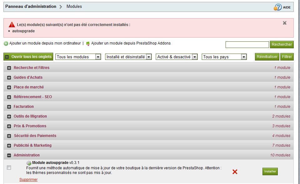

Bonjour,
Le module est bien installé et activé, mais il n'y a rien qui apparaît dans l'onglet "Outils"... J'ai donc voulu désinstaller le module pour le réinstaller mais alors le message "Fatal error" s'affiche au moment de la désinstallation, même chose si je le réinitialise.
Merci d'avance pour l'aide.
PS: Ma version de Prestashop est la 1.4.4.1

Bonjour,
Pour ceux qui ont un problème pour installer le module (avec le message genre le module n'a pu être installé) pour ma part j'ai réglé le problème.
Mon problème était que le propriétaire des fichiers/dossiers n'était pas le même que l'utilisateur apache
par exemple, quand on transfert un module en SFTP, le propriétaire des fichiers est (par exemple) "adminsftp"
en revanche, si on importe un module en utilisant l'interface de prestashop, dans ce cas le propriétaire du fichier sera "www-data"
J'ai donc réglé le problème en me connectant en SSH sur mon serveur dédié, et en tapant la commande suivante
chown -R www-data:www-data /home/repertoire-du-site
Et là tout a fonctionné parfaitement!
Donc c'était juste un problème de droit

Je suis maintenant en 1.4.9, et voilà des jours que j’essaie d'installer ce module, mais j'ai toujours le message d'erreur suivant quand je clique sur "installer":
error2.pngThe following module(s) were not installed successfully:
  • autoupgrade
J'ai déjà tenté de changer les droits en récursif en 777, mais rien à faire, j'ai tenté avec la version de la 1.4.9, puis en téléchargent via le gestionnaire de module, et aussi via ftp.
Je ne sais plus quoi faire... (sauf bien sûr des majs manuelles) ce serait tellement sympa que ça fonctionne.
Edited by ringostare (see edit history)
