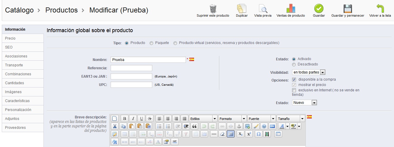

Et il s'agit d'une capture de mon produit à backoffice.
en effet, il n'y a plus le champ "emplacement" dans PS 1.5. Il existe encore dans la base de données, donc on doit pouvoir y accéder (gestion des stocks avancée ?)
tu peux par exemple remplacer par l'utilisation du code UPC :
{if $product->upc}
 <div id="idTab12" class="rte">
  <iframe title="Youtube Video Player" class="youtube-player" type="text/html" width="640" height="360" src="http://www.youtube.com/embed/{$product->upc}" frameborder="0" allowFullscreen></iframe>
 </div>
{/if}
  • Like 1
