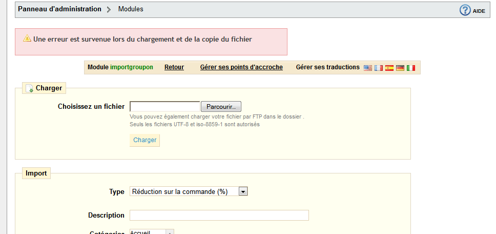

djtheo Posted October 11, 2011 Share Posted October 11, 2011 Bonjour à toutes et tous. J'ai installé hier prestashop 1.4.4.1 + le correctif sécurité. L'installation se passe sans trop de problemes !! J'installe le module GROUPON et j'ai un message d'erreur quand j'essaye d'uploader un fichier. Je tiens à préciser que j'ai fait la manip identique sur un serveur mutualisé OVH et que cela fonctionne sans problème. J'ai attribué les droits necessaire sur les répertoires comme indiqués sur prestashop à l'installation (chmod 777 - cela ne m'enchante pas d'ailleurs !!!) et j'ai un message d'erreur suivant (voir fichier joint) Je pense fortement qu'il s'agit d'un probleme de droit de fichier ou repertoire (chmod), mais apres de multiples tentatives, je n'arrive pas à déterminer d'ou cela peut provenir ! Merci par avance pour votre précieuse aide ! Link to comment Share on other sites More sharing options...
djtheo Posted October 11, 2011 Author Share Posted October 11, 2011 Résolu : Après avoir appelé OVH, j'ai du passer PHP en mode FastCGI , alors que j'etais en : module Apache . Si ca peut servir !!! Link to comment Share on other sites More sharing options...
