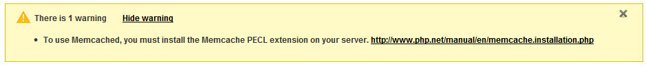

Prestafan1234 Posted October 10, 2011 Share Posted October 10, 2011 Hvor er du hostet? Og er der ikke en fejl øverst på din side? Se vedhæftede skærmdump. Det er ikke lykkes mig at få det til at virke hos Meebox eller hos Gigahost. I stedet sletter jeg manuelt filerne i mappen der ligger /tools/smarty/compile - se evt. denne tråd Link to comment Share on other sites More sharing options...
rfalkner Posted October 10, 2011 Author Share Posted October 10, 2011 Den er hostet hos meebox. Ja får præcis den fejl som der er vist på dit screendump. Så dvs jeg bare skal manuelt ind og slette filer i /tools/smarty/compile? og skal jeg slette alle filer? Tak for dit svar VH Ricky Link to comment Share on other sites More sharing options...
Prestafan1234 Posted October 10, 2011 Share Posted October 10, 2011 Ja, du skal slette alle filer i mappen "compile" Link to comment Share on other sites More sharing options...
