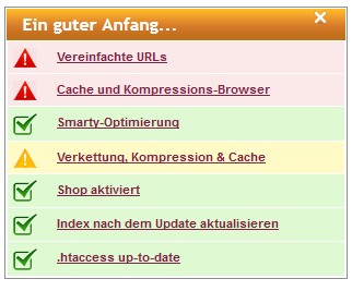

Danny78 Posted October 10, 2011 Author Share Posted October 10, 2011 Ok danke hab die .htaccess jetzt so erstellt wie du geschreiben hast. Prestashop ist ja ein ausgeklügeltes System. Hatte bei Paypal die Konfiguration nicht richtig und beim Testkauf kam eine Fehlermedlung. Wurde per Mail über denn Fehler informiert. Geht jetzt aber. Was mir aber Sorgen macht ist in denn Bild zu sehen. Meine die Roten und Gelben Warnschilder. Ich hatte als ich im Adminbereich war und Änderungen gespeichert hatte danach nur noch eine weiße Seite. Aber wenn ich auf "Eine Seite zurück" ging war alles wieder ok. Was kann das? Link to comment Share on other sites More sharing options...
guest* Posted October 11, 2011 Share Posted October 11, 2011 Vereinfachte URL's. Das stellst du im BO unter Voreinstellungen -> SEO ganz unten. Danach unbedingt eine neue .htaccess erstellen, sonst funktioinieren alle deine Links nicht mehr. Vergiss dann aber bitte hier wieder den Code für magic_quotes einzutragen, weil dieser sonst überschrieben wird. Cache und Kompressions-Browser stellst du unter Voreinstellungen -> Leistung - CCC-Regeln ein. Hier würde ich mich aber mit dem Provider erst kurzschliessen, da ich nicht weiss ob dein Server die Kompression unterstützt. Beides, vereinfacht URL's und Kompression sind kein MUSS. Die Einstellungen kannst du vornehmen oder nicht. Es sind nur Empfehlungen. Prestashop läuft aber auch ohne diesen beiden Empfehlungen. Die Empfehlungen haben den Grund eines besseren SEO (Suchmaschinen Auffindbarkeit und für Kompression (schnellere Ladezeiten) deiner Seite. Link to comment Share on other sites More sharing options...

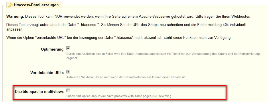

Danny78 Posted October 11, 2011 Author Share Posted October 11, 2011 Danke für deine Hilfe. Hab die Warnungen in Rot weg bekommen. Das reicht mir auch. Läuft gleich schneller die Seite. Die markierte Einstellung kann deaktiviert bleiben? Link to comment Share on other sites More sharing options...
guest* Posted October 12, 2011 Share Posted October 12, 2011 Ja, kann deaktiviert bleiben. Link to comment Share on other sites More sharing options...
