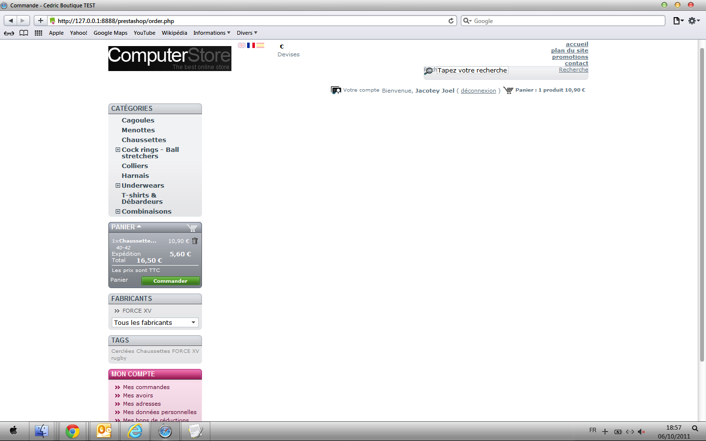

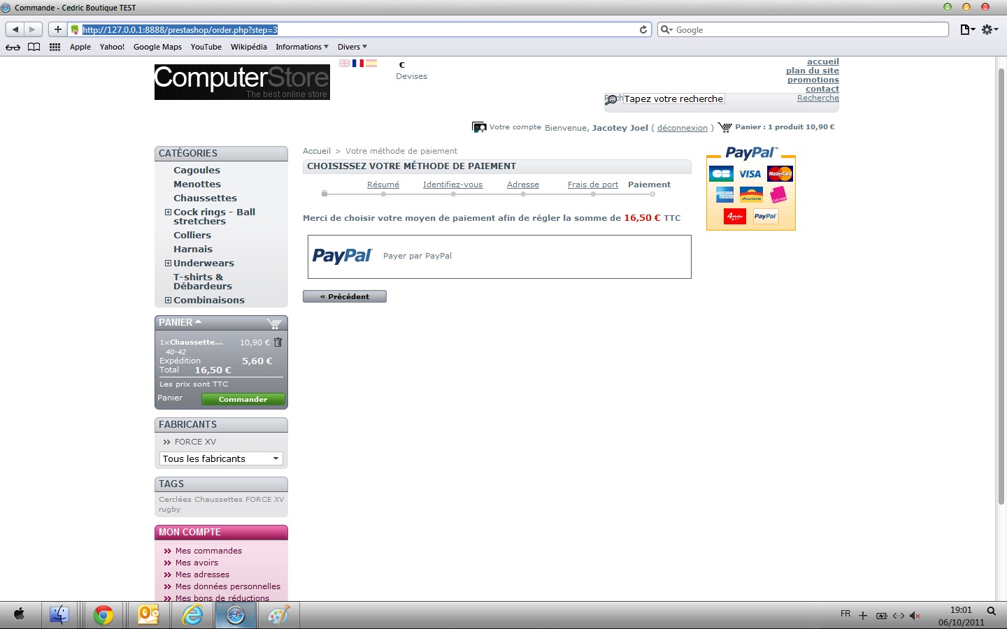

SCCG Posted October 6, 2011 Share Posted October 6, 2011 Bonjour à tous, Voila, je vous expose mon probleme, je teste la creation d'une boutique en local actuellement et afin de verifier son bon fonctionnement, j'ai tenter de passer commande sur ma propre boutique.... J'ai donc créer 2 produits test, un utilisateur landa. Je lance une commande, L'inscription se passe bien, je passe a l'etape 2 (FRAIS DE PORT) et la, je tombe sur une page Blanche (CF piece jointe) Rien ne se passe (etape frais de port donc) j'ai pourtant bien configuré mes frais de port, choisit mon transporteur par defaut etc etc .... Je ne vois vraiment pas d'ou vient le probleme. Par acquis de conscience, j'ai essayer de passer directement a l'etape 3 en changeant le numero dans la barre d'adresse : http://127.0.0.1:8888/prestashop/order.php?step=3 Et j'ai bien accès au paiement. JE tourne sous la dernière version de Prestashop, j'ai cherché tant bien que mal sur les divers forums et je n'ai rien trouvé. J'ai tester avec mon thème et le thème par défaut et je me retrouve avec le même problème.... En espérant avoir un réponse car la, je suis complètement bloqué. Probleme n°2 sur Safari, IE la boutique fonctionne (elle est visible) Sur chrome j'ai le message : Erreur fatale : pas de transporteur par défaut Alors que j'en ai bien un ..... !!!!!! Merci. Link to comment Share on other sites More sharing options...
