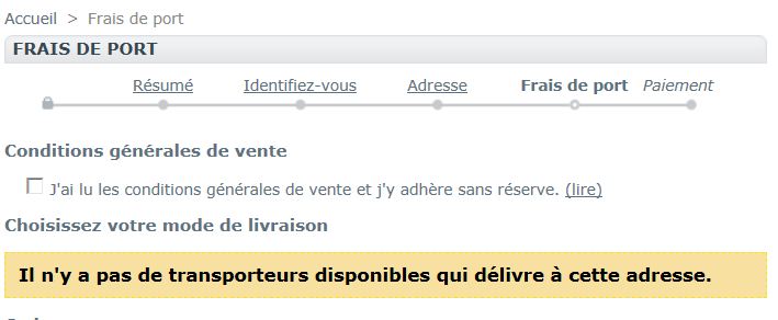

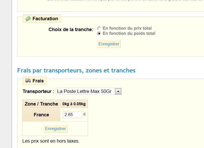

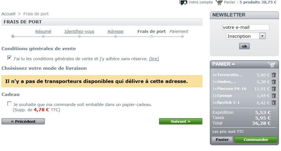

lolek59 Posted October 6, 2011 Share Posted October 6, 2011 Bonjour à toutes et tous, Après de maintes recherches infructueuses je me decide à vous poster mon problème. J'ai bien créer mes transporteurs en fonction du poids, respecté le comportement des tranches mais à chaque simulation de commande je suis bloqué car il m'indique ; "Il n'y a pas de transporteurs disponibles qui délivre à cette adresse". Je ne vois pas comment solutionner ce problème :-( Si vous avez rencontré le même problème pouvez vous me donner les infos ? merci Laurent P.J: visuels Link to comment Share on other sites More sharing options...

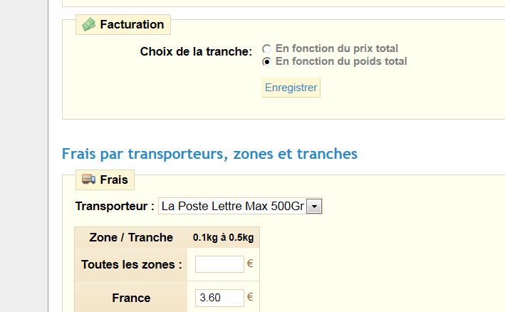

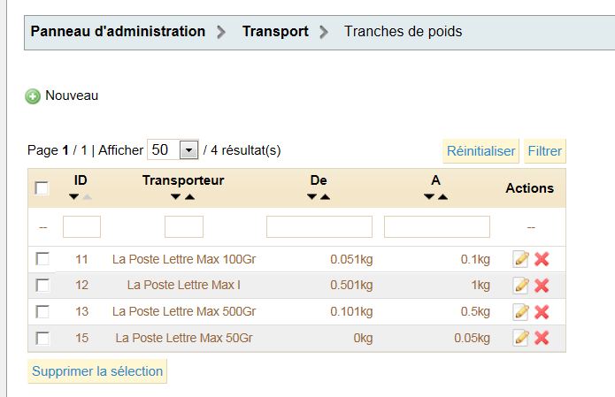

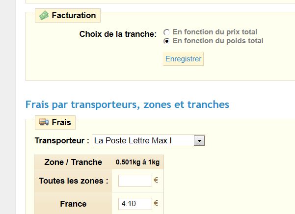

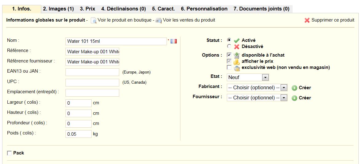

manouille Posted October 8, 2011 Share Posted October 8, 2011 As tu renseigné le poids de tes produits ? Quand tu cliques sur l'onglet transport, as tu définie le prix pour chaque tranche ? si pas de prix --> pas de transporteur dispo Au passage mettre 0.501 ca sert a rien dans les tranches, la borne supérieur est systématiquement exclue, la borne supérieure systématiquement inclue pour éviter les chevauchements. Tu peux donc faire des tranches 0-->0.500 et 0.500 -> 1kg 1 Link to comment Share on other sites More sharing options...

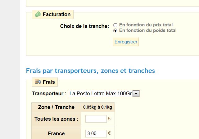

lolek59 Posted October 11, 2011 Author Share Posted October 11, 2011 Bonjour Manouille, Merci d'avance pour ton aide. Vérification faite : - J'ai bien indiqué un poid pour chaque article, (s'agissant de maquillage cela oscille entre 0.010 et 0.590) - Pour le transporteur, j'ai bien appliqué le prix pour chaque tranche. Je joins au présent message des captures d'écran merci d'avance pour ton aide. Laurent Link to comment Share on other sites More sharing options...

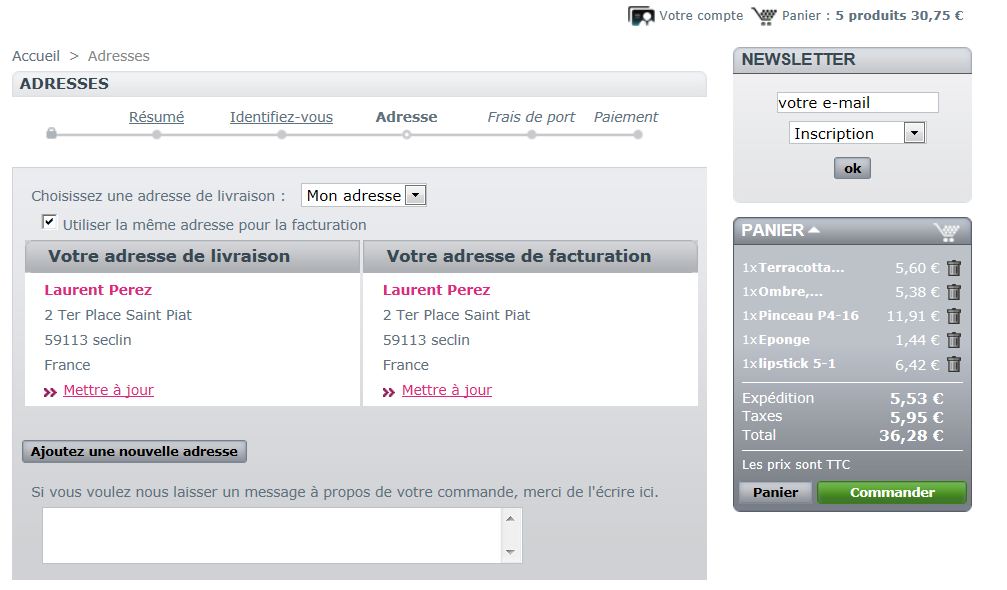

jomcdonald Posted October 11, 2011 Share Posted October 11, 2011 Je vois que tu a créé un zone France. N'est-ce pas de là que le problème peut survenir? Link to comment Share on other sites More sharing options...

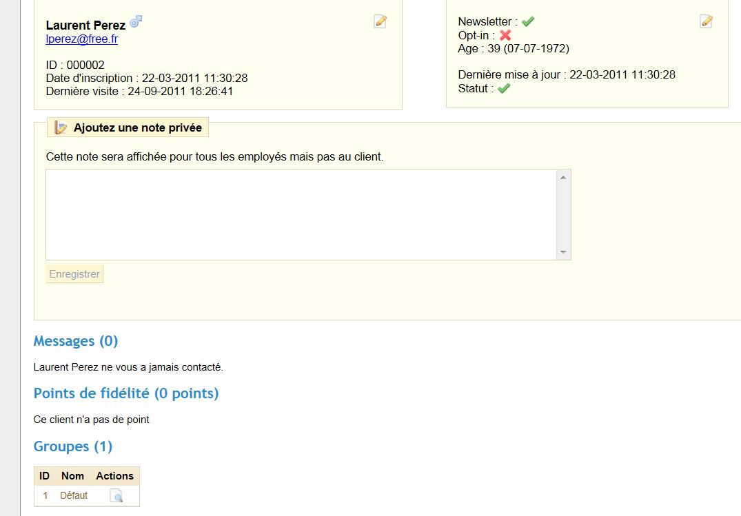

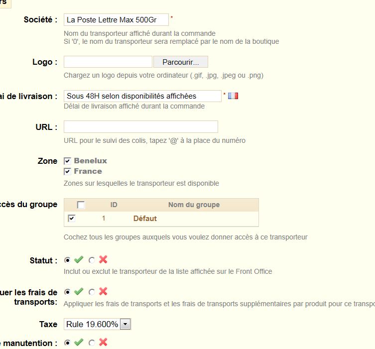

manouille Posted October 11, 2011 Share Posted October 11, 2011 +1 dans les caracteristiques du transporteur (là ou tu rentre son nom, l'accès aux groupes etc..) as tu coché la zone France ? As tu coché le groupe defaut dans cette meme page et faits tu un test avec un compte client membre du groupe defaut ? Link to comment Share on other sites More sharing options...
lolek59 Posted October 11, 2011 Author Share Posted October 11, 2011 Bonjour à vous deux ! Oui, j'ai bien une zone France puis Belgique, Hollande, Luxembourg, (Benelux) et tout est bien coché. Mon client test fait bien partie du groupe défaut comme mes transporteurs. A vous lire :-) Laurent Link to comment Share on other sites More sharing options...
