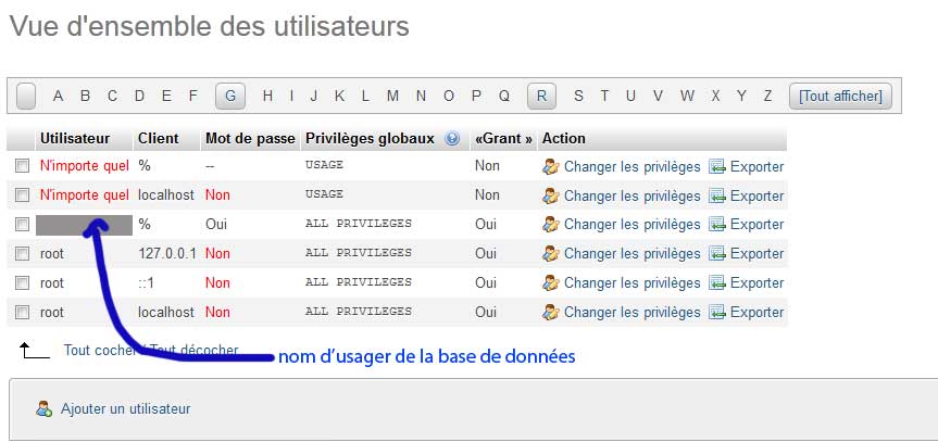

ubergirl Posted October 4, 2011 Author Share Posted October 4, 2011 Quelqu'un m'a réglé la moitié de mon problème. Il y avait quelque chose de mal configuré dans l'onglet "Privilèges" dans phpMyAdmin. Voici comment c'est maintenant, et j'ai accès au Back office. (voir image en attachement) Maintenant je dois trouver c'est où qu'il y a une redirection automatique qui mène toujours à mon site live. Link to comment Share on other sites More sharing options...
