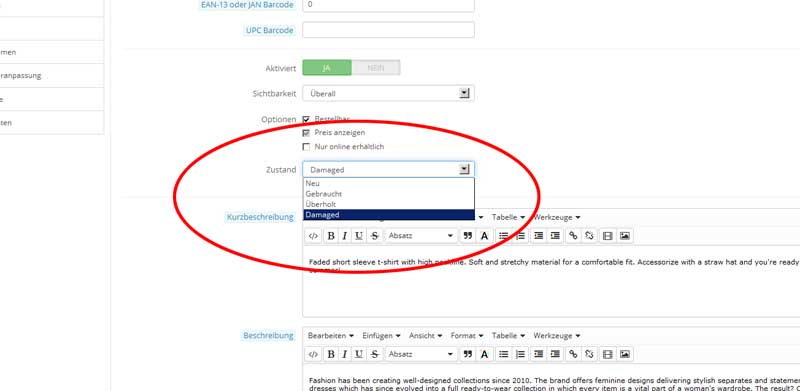

Whiley Posted June 1, 2014 Share Posted June 1, 2014 (edited) Naja, der Entwickler, der diese Auswahl dazuprogrammiert hat, hatte wohl nichtv gerade seine Sternstunde, Aber lösbar ist das schon, ihr müsst Änderungen in 5 Dateien und zwei Datenbank-Tabellen vornehmen. Fangen wir mal an (für PS1.6.06 mit default_bootstrap-theme und ps_ als Preselection in der Datenbank, der neue Auswahlbegriff soll "beschädigt" bzw "damaged" heissen): 1: \admin78467\themes\default\template\controllers\products\informations.tpl hier sucht ihr (ca bei Zeile 306): <select name="condition" id="condition"> <option value="new" {if $product->condition == 'new'}selected="selected"{/if} >{l s='New'}</option> <option value="used" {if $product->condition == 'used'}selected="selected"{/if} >{l s='Used'}</option> <option value="refurbished" {if $product->condition == 'refurbished'}selected="selected"{/if}>{l s='Refurbished'}</option> </select> und ersetzt das mit : <select name="condition" id="condition"> <option value="new" {if $product->condition == 'new'}selected="selected"{/if} >{l s='New'}</option> <option value="used" {if $product->condition == 'used'}selected="selected"{/if} >{l s='Used'}</option> <option value="refurbished" {if $product->condition == 'refurbished'}selected="selected"{/if}>{l s='Refurbished'}</option> <option value="damaged" {if $product->condition == 'damaged'}selected="selected"{/if}>{l s='Damaged'}</option> </select> 2. \classes\Product.php ca bei Zeile 179: /** @var enum Product condition (new, used, refurbished) */ public $condition; ersetzen mit: /** @var enum Product condition (new, used, refurbished, damaged) */ public $condition; in der gleichen datei ca bei Zeile 291 'condition' => array('type' => self::TYPE_STRING, 'shop' => true, 'validate' => 'isGenericName', 'values' => array('new', 'used', 'refurbished'), 'default' => 'new'), ersetzen mit: 'condition' => array('type' => self::TYPE_STRING, 'shop' => true, 'validate' => 'isGenericName', 'values' => array('new', 'used', 'refurbished', 'damaged'), 'default' => 'new'), 3. \js\admin-products.js ca bei Zeile 1093 tabs_manager.onLoad('Informations', function(){ $('#condition').attr('disabled', true); $('#condition option[value=refurbished]').removeAttr('selected'); $('#condition option[value=used]').removeAttr('selected'); }); ersetzen mit: tabs_manager.onLoad('Informations', function(){ $('#condition').attr('disabled', true); $('#condition option[value=refurbished]').removeAttr('selected'); $('#condition option[value=used]').removeAttr('selected'); $('#condition option[value=damaged]').removeAttr('selected'); }); Edited June 2, 2014 by Whiley (see edit history) Link to comment Share on other sites More sharing options...
Whiley Posted June 1, 2014 Share Posted June 1, 2014 (edited) Fortsetzung: (im vorigen Post habe ich die max Länge erreicht) 4. \modules\blocklayered\blocklayered.php ca bei Zeile 1034 $condition_list = array( 'new' => $this->translateWord('New', (int)$filter['id_lang']), 'used' => $this->translateWord('Used', (int)$filter['id_lang']), 'refurbished' => $this->translateWord('Refurbished', (int)$filter['id_lang']) ); ersetzen mit: $condition_list = array( 'new' => $this->translateWord('New', (int)$filter['id_lang']), 'used' => $this->translateWord('Used', (int)$filter['id_lang']), 'refurbished' => $this->translateWord('Refurbished', (int)$filter['id_lang']), 'damaged' => $this->translateWord('Damaged', (int)$filter['id_lang']) ); in der gleichen Datei ca bei Zeile 1752: preg_match('/^(.*)_([0-9]+|new|used|refurbished|slider)$/', substr($key, 8, strlen($key) - 8), $res); ersetzen mit: preg_match('/^(.*)_([0-9]+|new|used|refurbished|damaged|slider)$/', substr($key, 8, strlen($key) - 8), $res); und in der geichen datei ca bei Zeile 1760: if ($res[1] == 'condition' && in_array($value, array('new', 'used', 'refurbished'))) ändern in: if ($res[1] == 'condition' && in_array($value, array('new', 'used', 'refurbished', 'damaged'))) und in der gleichen Datei ca bei Zeile 2438: $condition_array = array( 'new' => array('name' => $this->l('New'),'nbr' => 0), 'used' => array('name' => $this->l('Used'), 'nbr' => 0), 'refurbished' => array('name' => $this->l('Refurbished'), 'nbr' => 0) ); ändern in: $condition_array = array( 'new' => array('name' => $this->l('New'),'nbr' => 0), 'used' => array('name' => $this->l('Used'), 'nbr' => 0), 'refurbished' => array('name' => $this->l('Refurbished'), 'nbr' => 0), 'damaged' => array('name' => $this->l('Damaged'), 'nbr' => 0) ); 5. \themes\default-bootstrap\product.tpl ca bei Zeile 168 {capture name=condition} {if $product->condition == 'new'}{l s='New'} {elseif $product->condition == 'used'}{l s='Used'} {elseif $product->condition == 'refurbished'}{l s='Refurbished'} {/if} {/capture} ersetzen mit: {capture name=condition} {if $product->condition == 'new'}{l s='New'} {elseif $product->condition == 'used'}{l s='Used'} {elseif $product->condition == 'refurbished'}{l s='Refurbished'} {elseif $product->condition == 'damaged'}{l s='Damaged'} {/if} {/capture} Edited June 6, 2014 by Whiley (see edit history) Link to comment Share on other sites More sharing options...
Whiley Posted June 1, 2014 Share Posted June 1, 2014 (edited) Fortsetzung (gleicher Grund) 6. Die zwei Änderungen in der Datenbank (phpmyadmin/sql) ALTER TABLE `ps_product` CHANGE `condition` `condition` ENUM( 'new', 'used', 'refurbished', 'damaged' ) CHARACTER SET utf8 COLLATE utf8_general_ci NOT NULL DEFAULT 'new' und dann noch : ALTER TABLE `ps_product_shop` CHANGE `condition` `condition` ENUM( 'new', 'used', 'refurbished', 'damaged' ) CHARACTER SET utf8 COLLATE utf8_general_ci NOT NULL DEFAULT 'new' So, damit funktioniert das Ganze schon mal mit dem Begriff "damaged" wenn ihr das auf Deutsch braucht einfach im BO --> Lokalisierung -->Übersetzungen das "damaged" suchen und mit z.B. "Beschädigt" übersetzen. Analog dazu könnt ihr beliebig viele andere Auswahlbegriffe einfügen - und gegebenenfalls auch immer an den override-Ordner denken. Im BO siehts dann so aus: Das es funktioniert seht ihr hier: http://prestashop.multimedia-bodensee.de/tshirts/1-faded-short-sleeve-tshirts.html Grüsse Whiley Edited June 2, 2014 by Whiley (see edit history) Link to comment Share on other sites More sharing options...

Blacky2013 Posted June 5, 2014 Share Posted June 5, 2014 Whiley zunächst besten Dank für Deine Bemühungen u. Anleitung. Analog dazu könnt ihr beliebig viele andere Auswahlbegriffe einfügen - und gegebenenfalls auch immer an den override-Ordner denken. Frage: Was heisst "an den override-Ordner denken"?Was sollten wir genau machen, dass es mit der Änderung klappt? Ich bin Deinen Anweisungen gefolgt (ohne an den override-Ordner zu denken) - Folge: Ich kann jetzt im BO keinen Artikel mehr öffnen und ihn natürlich auch nicht modifizieren. preg_match('/^(.*)_([0-9]+|new|used|refurbished| preg_match('/^(.*)_([0-9]+|new|used|refurbished||damaged|slider)$/', substr($key, 8, strlen($key) - 8), $res);|damaged|slider)$/', substr($key, 8, strlen($key) - 8), $res); Übrigens, ich vermute einen kleinen Schreibfehler. Ein "|" zuviel zwischen refurbished und damaged. Link to comment Share on other sites More sharing options...
Whiley Posted June 5, 2014 Share Posted June 5, 2014 (edited) Hey Blacky2013, die Funktion der Änderung hat zunächst nichts mit meiner Bemerkung zum override-Ordner zu tun. Damit du dir deine Änderungen nicht aus Versehen beim nächsten Update überschreibst solltest du deine geänderten Dateien in den Override- Ordner packen: http://doc.prestashop.com/display/PS15/Overriding+default+behaviors Aber, wie gesagt, die Änderungen müssen auch so laufen mit dem Tippfehler ||| könntest du richtig liegen (ich kann es erst heute abend überprüfen), du kannst es ja mal korrigiert testen, bzw ich hänge dir einfach mal meine geänderten (funktionsfähigen!!!) Dateien an. Grüsse Whiley zustand.zip Edited June 5, 2014 by Whiley (see edit history) Link to comment Share on other sites More sharing options...
Whiley Posted June 6, 2014 Share Posted June 6, 2014 Hallo Blacky2013, der Fehler, der bei dir auftritt kann nicht durch den Tippfehler mit den beiden || kommen (ich habe ihn im oberen post zwischenzeitlich aus optischen Gründen korrigiert), der Fehler muss durch etwas anderes ausgelöst werden, das Beste ist du verwendest meine Dateien aus der zustand.zip, die laufen auf alle Fälle. Grüsse Whiley Link to comment Share on other sites More sharing options...
Blacky2013 Posted June 6, 2014 Share Posted June 6, 2014 ... der Fehler muss durch etwas anderes ausgelöst werden, das Beste ist du verwendest meine Dateien aus der zustand.zip, die laufen auf alle Fälle. Grüsse Whiley Hallo Whiley, was du sagtest ist mir schon klar. Der kleine Schreibfehler war nur eine Randanmerkung. Vielleicht liegt es meinen entsprechenden Übersetzungen. (Mein Shop sollte 3 sprachig sein. Möglicherweise ein Fehler dort.) Auf jeden Fall besten, besten Dank für Deine zip-Datei! Wirklich sehr nett von Dir. Ich werde alles an diesem Wochenende checken. Herzliche Grüsse, Blacky2013. Link to comment Share on other sites More sharing options...
