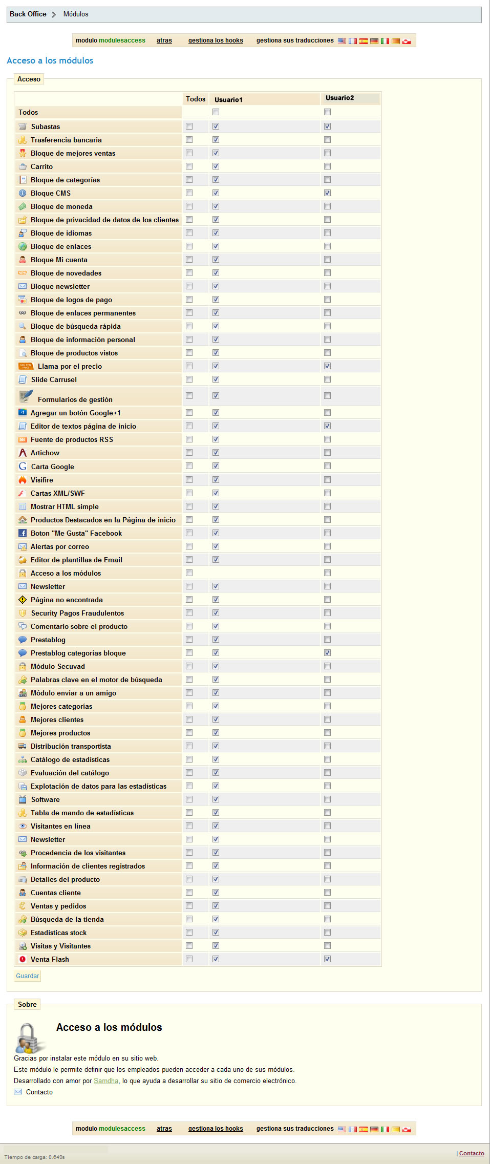

bevi Posted January 27, 2012 Share Posted January 27, 2012 Bueno aunque a decir verdad no lo probé todavía, este modulo que adjunto me lo paso un amigo de la comunidad para poder restringir y determinar que usuario ve que cosa dentro del backoffice, desconozco si tiene capacidades de modificar el home del BO, me interesa cualquier información al respecto, es un detalle que le aporta profesionalidad a la entrega final y para el cliente final le facilita la vida. jbx_module_1_0.tar Link to comment Share on other sites More sharing options...
banense Posted January 27, 2012 Share Posted January 27, 2012 Bueno yo hice eso ya y lo que hice fue comprar un módulo que luego de crear los usuarios y sus permisos abria el módulo y le decía a cada usuario que módulo podría ver y la verdad que funcionaba a la perfección. Porque puedes esconder los módulos y si no quieres que se vean algunas pestañas pues las puedes deshabilitar desde la pestaña Empleado > Pestañas para esa cuenta de usuario y listo el usuario no lo verá más hasta que tu lo desees. Si deseas modificar los archivos header.inc.php y footer.inc.php que están en /tu_sitio/adminXX/ y así cambias todo lo relacionado con la home, quitas el vídeo y todo eso que está ahí y lo dejas en blanco y puedes poner lo que tu desees. El módulo para permitir o no que se vean los demás módulos se llama moduleaccess y es de pago y el que lo hizo es el dueño de esta página: http://www.samdha.net/ Saludos Banense Nota: Te adjunto unas imágenes para que veas al final el resultado de lo que yo hice en un ejemplo dejando solo la home y la pestaña módulos para el usuario que yo quiera 1 Link to comment Share on other sites More sharing options...
bevi Posted January 27, 2012 Share Posted January 27, 2012 Tiene buena pinta ese modulo, seria genial encontrar un modulo gratuito o un modo de lograr el mismo efecto sin que requiera un costo adicional. Buen dato el de los archivos del admin para modificar la home, creo que desde ahi se puede conseguir dar respuesta al titulo del hilo, lo pondre en practica en el actual proyecto que tengo en curso. Saludos! Link to comment Share on other sites More sharing options...
banense Posted January 27, 2012 Share Posted January 27, 2012 el módulo no cuesta mucho .. y por ahí no he visto muchos parecidos que hagan eso y sean gratuitos.. De todas formas gratis puedes eliminar las pestañas y configurar la home xd.. Saludos y suerte con tu proyecto Banense Link to comment Share on other sites More sharing options...
otto_piloto Posted January 27, 2012 Share Posted January 27, 2012 Gracias por vuestra ayuda. He instalado el módulo que ha adjuntado bevi (jbx_module) y efectivamente es un módulo que permite mostrar / ocultar / instalar/ editar módulos al perfil que elijas. Al no haber un módulo directamente relacionado con la home del backoffice, no resuelve el tema del post, aunque tiene bastante ultilidad. De todas formas entiendo que no se debe dejar demasiada libertad a un usuario de la tienda para que instale o meneje los módulos, ya que te puede desvencijar la plataforma rápidamente. Con respecto a lo que comenta banese de los archivos " header.inc.php y footer.inc.php ", no estoy seguro de que modificando éstos se consiga cambiar el "contenido" de la home del backoffice, sino que se puede modificar tanto la cabecera, como el pié de la página, aunque el contenido central me temo que se carga dinámicamente en "index.php", que no he conseguido descifrar por ahora. De todas formas acabo de empezar con esto y me parece que tiene miga. Espero vuestros comentarios Salu2 Juan Link to comment Share on other sites More sharing options...

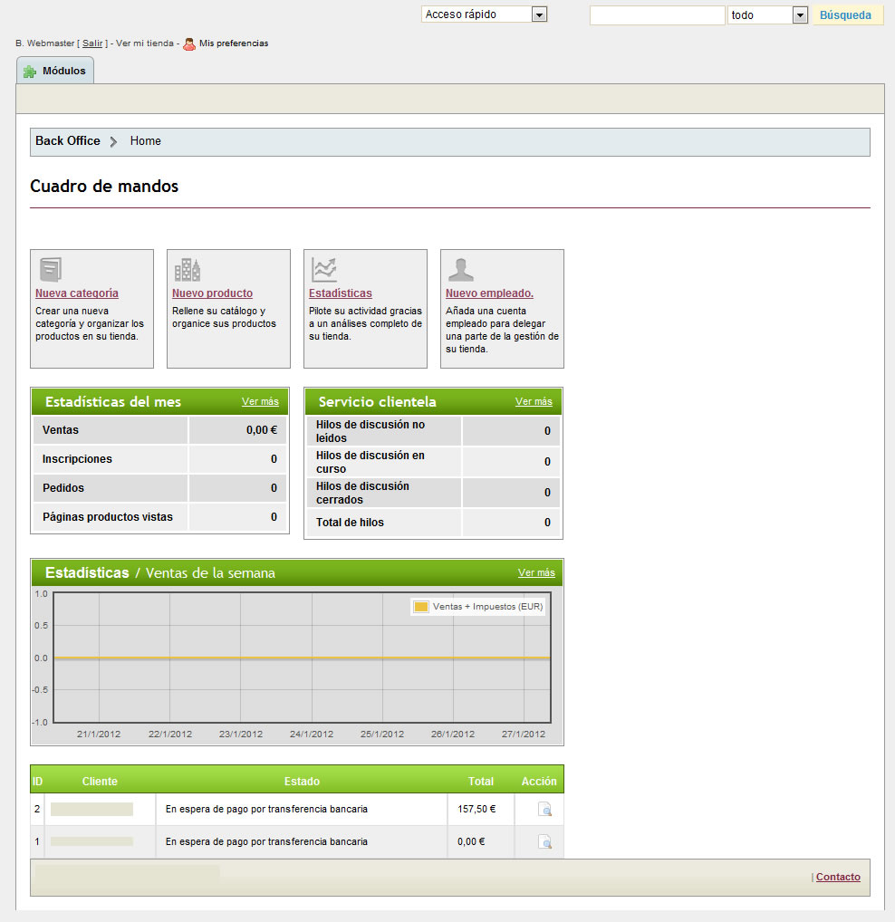

otto_piloto Posted February 7, 2012 Share Posted February 7, 2012 Hola chicos, he encontrado una solución parcial para este post: http://www.prestashop.com/forums/topic/143953-%C2%BF-modificar-el-cuadro-de-mandos-del-backoffice/ De todas formas intentaré sacar un módulo especial para esto, cuando aprenda a hacerlo Salu2 Link to comment Share on other sites More sharing options...
