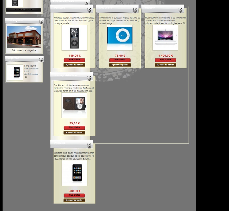

olivieralbert Posted October 2, 2011 Share Posted October 2, 2011 Bonjour, je viens de faire une installation de la version 1.4.4, en deux colones gauche et centrale, et mes produits phares s'affichent bizarrement. j'ai essayé de changer le homefeatured.tpl avec la variable 3 au lieu de 4, pour le nombre de produits par ligne, mais ca ne change rien. Quequ'un a t il eu ce problème et que dois faire, svp? merci. Link to comment Share on other sites More sharing options...

fiurino Posted October 20, 2011 Share Posted October 20, 2011 J'ai le même souci que toi, les produits ne sont pas alignés dans les produits phares http://www.produitcorse.fr/ Link to comment Share on other sites More sharing options...
crea34 Posted October 21, 2011 Share Posted October 21, 2011 Vous avez un problème dans un "truncate", c'est à dire de limitation de caractères affichés sur vos descriptions courtes et aussi une auteur de bloc non définie vraisemblablement, ils s'affichent selon le contenu de la longueur des descriptions, donc tous différemment. @olivieralbert : vérifier vos tailles d'images, regénérez au besoin, vous avez sans doute changé celles-ci pour un affichage correct dans un autre thème où le bloc central était de largeur différente, ou avec d'autres "padding" ou "margin", essayez de jouer sur ces dernières valeurs. Link to comment Share on other sites More sharing options...

Stéphane Chonez Posted December 12, 2011 Share Posted December 12, 2011 bonjour à tous, je me demande si vos pb d'affichage n'est pas lié aux nombres d'éléments que vous affichez par ligne... par défaut, dans homefeatured.tpl le nombre par ligne est de 4 et la hauteur du bloc est de 342px. {assign var='liHeight' value=342} {assign var='nbItemsPerLine' value=4} donc, p-e, essayer de mettre à 3 Link to comment Share on other sites More sharing options...
