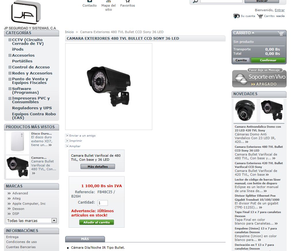

mjpulgar Posted October 2, 2011 Share Posted October 2, 2011 Buenas Comunidad Tengo un problema con el area central de productos de Prestashop instalado La plantilla empleado es la que trae por defecto pero el area central de los productos aparece descuadrada en cualquier navegador Adjunto envio link e imagen para ver quien puede aportar una solucion a ese problema Gracias de Antemano http://jpseguridad.com.ve/e-tienda/139-camara-exteriores-420-tvl-bullet-varifocal-ccd-sony.html Link to comment Share on other sites More sharing options...

mjpulgar Posted October 2, 2011 Author Share Posted October 2, 2011 Ya lo he realizado amigo y cambia es el tamaño de las caracterisitcas mas no las vuelve a colocar encima donde deberian ir al lado de la imagen, he llegado hasta un 30% en porcentaje y hasta 190px pero sigue colocandolas abajo... Adjunto imagen nueva Link to comment Share on other sites More sharing options...
mjpulgar Posted October 2, 2011 Author Share Posted October 2, 2011 Despues de mucho investigar y con su ayuda descubri que es un error que ocurre cuando despues de actualizar a la 1.4.4.x y se utiliza CCC para las hojas de estilo en la sección "Smart cache" para las hojas de estilo del CCC en Preferencias - Rendimiento... Al desactivarlo y dejar la opcion de conservar el funcionamiento original funciona a la perfección y con los valores originales del product.css (233px)... Gracias por su colaboración. Link to comment Share on other sites More sharing options...
