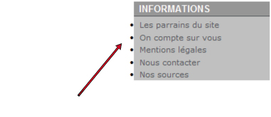

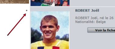

graphisme Posted September 30, 2011 Share Posted September 30, 2011 Bonjour, Je viens poser ma question sur le forum, parce que je n'y ai pas trouvé la réponse. J'ai beaucoup bossé sur le theme prestasop, center column passé a gauche, Left column passé a droite, passage de l'affichage de la fiche article en horizontal, j'ai pas mal mis les mains dans le Global.css, la productlist.css, et je suis assez satisfait du résultat. Mon seul probleme probleme, c'est que je n'arrive pas a supprimer les points qui sont devant le descriptif des CMS, et de la fiche article. J'ai trouvé que je pouvais le mettre " en dedans " ou "en dehors" du block concerné, ( avec div.block li ) dans le global CSS, mais pas de le supprimer. Ci joint deux images pour illustrer ces points que j'ai volontairement mis " en dehors " du block pour bien les voir. Si quelqu'un peux me dire comment les supprimer, merci Yves Link to comment Share on other sites More sharing options...
Atch Posted October 1, 2011 Share Posted October 1, 2011 Bonjour, Il manque un attribut dans tes css pour les balises <ul> ul {list-style: none outside none;} Par défaut, si tu ne renseignes pas le list-style, il ajoute des puces... V++ Atch Link to comment Share on other sites More sharing options...
graphisme Posted October 3, 2011 Author Share Posted October 3, 2011 Bonjour Atch, merci pour le tuyau, cela fonctionne parfaitement. Yves Link to comment Share on other sites More sharing options...
