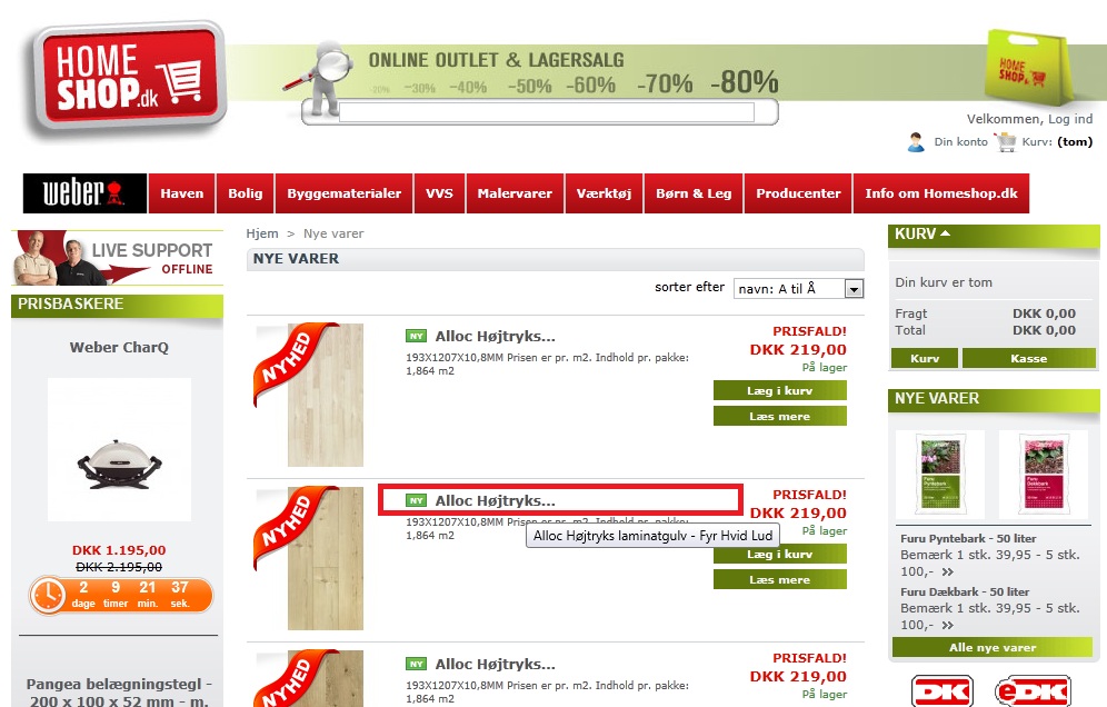

Homeshop.dk Posted September 26, 2011 Share Posted September 26, 2011 Hejsa Er der nogle som kan hjælpe mig til hvordan jeg får lavet så der vises mere tekst i denne kolonne uden jeg bare ændrer skriftstørrelsen. Mvh Thomas Link to comment Share on other sites More sharing options...

Homeshop.dk Posted September 29, 2011 Author Share Posted September 29, 2011 Product-list.tpl og så finde name, bagefter det står der så truncate et eller andet tal, du skal bare lave tallet større Har jeg prøvet Timpet den stod på 35 har sat den til 200 men det ændrer ikke noget.... <h3>{if $product.new == 1}<span class="new">{l s='new'}</span>{/if}<a href="{$product.link|escape:'htmlall':'UTF-8'}" title="{$product.name|escape:'htmlall':'UTF-8'}">{$product.name|escape:'htmlall':'UTF-8'|truncate:200:'...'}</a></h3> Link to comment Share on other sites More sharing options...

presta-dyr Posted October 1, 2011 Share Posted October 1, 2011 I din fil themes/prestashop/product-list.tpl (prøv at klikke) står der: <h3>{if $product.new == 1}<span class="new">{l s='new'}</span>{/if}<a href="{$product.link|escape:'htmlall':'UTF-8'}" title="{$product.name|escape:'htmlall':'UTF-8'}">{$product.name|escape:'htmlall':'UTF-8'|truncate:35:'...'}</a></h3> Du skal rette truncate:35 til noget større. Måske er det den forkerte server, du retter filen på? /Kjeld Link to comment Share on other sites More sharing options...

Homeshop.dk Posted October 2, 2011 Author Share Posted October 2, 2011 Det er den fil jeg har rettet i Kjeld. Har lige prøvet igen men der er ingen ændring. Nu har jeg sat truncate til 150 men ingen ændring Link to comment Share on other sites More sharing options...
presta-dyr Posted October 2, 2011 Share Posted October 2, 2011 Nu har du i hvert fald fået rettet det, kan jeg se. Men jeg kan også se, at det ikke har hjulpet. Prøv lige at slette filerne under tools/smarty/compile (som Prestafan1234 var inde på). /Kjeld Link to comment Share on other sites More sharing options...

presta-dyr Posted October 3, 2011 Share Posted October 3, 2011 Alle filerne i tools/smarty/compile på nær index.php. /Kjeld Link to comment Share on other sites More sharing options...
Homeshop.dk Posted October 5, 2011 Author Share Posted October 5, 2011 Tak Kjeld det hjalp! Link to comment Share on other sites More sharing options...
