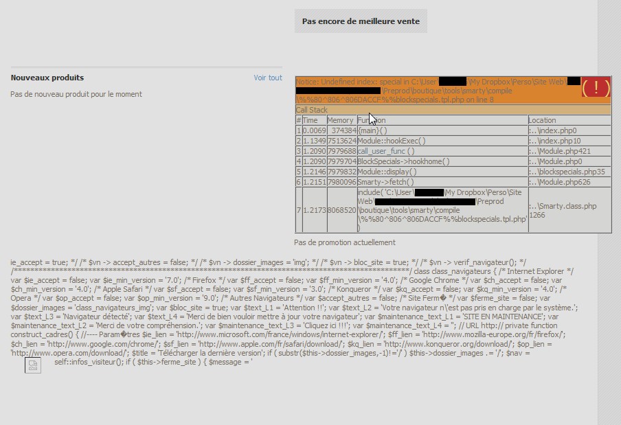

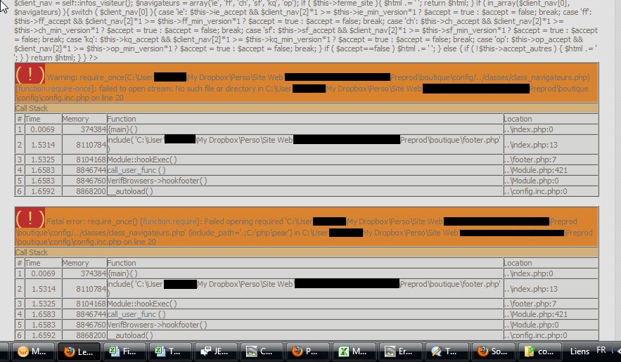

tomtomgoo Posted September 23, 2011 Share Posted September 23, 2011 Bonjour, Je sais que je vais paraître un peu bizarre mais voici ma démarche. J'ai commencé à travailler un site directement en ligne (puisque pas diffusé). J'ai pour objectif de le terminer rapidement et je souhaite pouvoir le travailler hors ligne. Donc je veux passer la version en ligne en local. Je travaille parfois sous mac et parfois sous windows. J'ai d'abord fait le transfert vers mon macbook sous MAMP sans soucis, ça fonctionne parfaitement (pretashop & wordpress). J'ai mis les fichiers et la base sur mon compte dropbox pour qu'ils soient synchronisés entre mon PC et mon Mac. Tout continue à bien fonctionner. Je configure WAMP sur mon PC pour avoir là aussi accès au site et c'est là que commence mon problème :-( : - wordpress fonctionne tout aussi bien que sous le mac - la back office de prestashop, idem - par contre le front office c'est une autre histoire... Pour une raison inconnue, le début de la page est bien interprété et au moment d'arriver à la partie "promotions", je vois directement du code non interprété. J'ai activé l'affichage des erreurs PHP et j'ai à l'endroit où ça commence à 'merdouiller' un "Notice" puis en bas de page un "Warning" puis une "Fatal Error". cf captures jointes. Mon approche est la suivante : comme cela fonctionne parfaitement sous le Mac avec MAMP, les mêmes fichiers et la même base de données, ça ne peut qu'être un pb de configuration du serveur. Le truc c'est que j'ai regardé un peu partout les configurations possible et je ne vois pas de pb. Est-il possible que ce soit par manque d'un module Apache ou d'une extension PHP? Que pensez-vous de mon approche? Avez vous une autre idée de piste? D'avance merci de votre aide. Thomas Link to comment Share on other sites More sharing options...

tomtomgoo Posted September 26, 2011 Author Share Posted September 26, 2011 Bon j'ai fini par avoir une config easyphp qui fonctionnait en installant la version antérieure (5.2.10 au lieu de 5.3.8) mais malheureusement j'ai exactement le même pb qu'avec WAMP. Blog OK, Backoffice prestashop OK mais frontoffice ko tel que les captures ci-dessus. Du coup je ne sais plus ou chercher... Ma question précédente reste valide, je ne vois vraiment qu'un module apache ou une extension php manquantes. Mais bon en même j'ai pas l'impression qu'il y ait de prérequis. Bref je sèche Link to comment Share on other sites More sharing options...
tomtomgoo Posted September 29, 2011 Author Share Posted September 29, 2011 Par acquis de conscience, j'ai désactivé puis ré-activé dropbox sur mon pc pour que les fichiers soient recopiés de nouveau. Même joueur joue encore: ça n'a rien changé. Une piste? Link to comment Share on other sites More sharing options...
