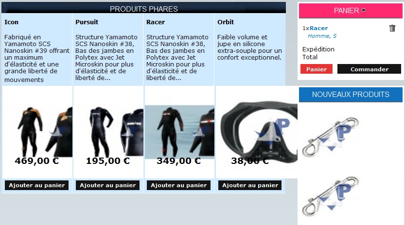

Moloco217 Posted September 20, 2011 Share Posted September 20, 2011 Bonjour, Je suis sous Prestashop 1.4.4.1. En faites j'ai un problème avec les images dans la boutique et c'est que depuis j'ai testé un thème pour la boutique les images sont devenues plus grandes, vous pouvez le voir dans l'image que j'ai jointe à ce post. J'ai testé un peu de tout et je suis sur ce n'est pas un module, je les ai désactivés et réactivés les derniers installés. :S Si jamais quelqu'un à déjà eu ce genre de problème et en connait la solution, merci de m'aider. Puis à toute personne pouvant m'aider aussi ^^' Link to comment Share on other sites More sharing options...
Carl Favre Posted September 20, 2011 Share Posted September 20, 2011 Bonjour Moloco217, Les images sont aussi plus grandes avec le thème par défaut ou uniquement avec celui que tu as testé ? Tu n'as pas changé les valeurs dans préférences>images ? Regarde les fichiers TPL de ton thème pour vérifier qu'il n'y a pas une valeur plus grande par défaut pour tes images. Link to comment Share on other sites More sharing options...
Moloco217 Posted September 20, 2011 Author Share Posted September 20, 2011 Bonjour, ça me le fait sur tout les thèmes sauf dans un ou les images sont normales, dans celui de base proposé par prestashop c'est pareil. J'ai d'ailleurs tenter d'installer d'autres thèmes et j'ai le même problème chez eux, je n'ai pas toucher au paramètres des images dans préférence. Merci Carl Favre Link to comment Share on other sites More sharing options...
Carl Favre Posted September 20, 2011 Share Posted September 20, 2011 Tu pourrais mettre le lien vers ton site ? Regarde également ce sujet qui parle d'un problème similaire, cela pourra également t'aider : http://www.prestashop.com/forums/topic/90797-taille-image-produit/ Link to comment Share on other sites More sharing options...
Moloco217 Posted September 20, 2011 Author Share Posted September 20, 2011 http://88.191.119.55/procean1.4/ Voilà le lien. Pour ce qui est du post et d'editer le global je peux voir ça ce soir pas là pour l'instant ^^ Tu peux voir que dans les catégories les images en blanc parce que c'est pour les test, sa déborde sur les lettres, puis si tu vas à palmes > http://88.191.119.55..._category=14413 Les images sont redimensionnés en perdant la qualité :s Puis dans un produit comme celui ci > http://88.191.119.55/procean1.4/product.php?id_product=701 les images elles dépassent l'une sur l'autre :S Link to comment Share on other sites More sharing options...
Moloco217 Posted September 20, 2011 Author Share Posted September 20, 2011 Je testerai demain mais peux être qu'en allant à Admin > Préférences > Images > et régénérer toutes les images ça pourrai faire l'affaire pour la mauvaise qualité que j'ai maintenant du à la nouvelle dimension des petit carré de mes produits, Mais cela n'arrangera pas le problème de la surtaille des carrés produits :s Link to comment Share on other sites More sharing options...
Carl Favre Posted September 21, 2011 Share Posted September 21, 2011 En regardant rapidement la balise de tes images : <img id="bigpic" width="370" height="340" La valeur par défaut est 300x300 normalement dans ton BO dans images. Dans ton TPL tu n'as pas forcé la valeur à 370x340 ? Pour la qualité, tu peux toujours regénérer les images. Link to comment Share on other sites More sharing options...
Moloco217 Posted September 21, 2011 Author Share Posted September 21, 2011 Voilà problème réglé, avec un peu de sommeil on vois tout plus clair et grâce a ton aide Carl encore + Le problème été dans les valeurs des images dans le Back Office un template à tout modifié il m'a suffit de reprendre les valeurs par défaut > 1 small 45 px 45 px 2 medium 80 px 80 px 3 large 300 px 300 px 4 thickbox 600 px 600 px 5 category 500 px 150 px 6 home 129 px 129 px Et tout semble être revenu à la normale pour mon grand plaisir Merci en tout cas pour l'aide. Link to comment Share on other sites More sharing options...
