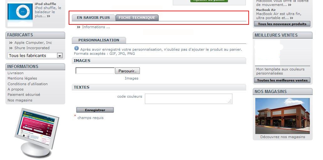

mfrederic4 Posted September 11, 2011 Share Posted September 11, 2011 Bonjour, Je souhaiterais savoir comment il est possible d'ajouter un ou plusieurs onglets d'information supplémentaires sur une fiche produit. Ci-joint, 2 images pour plus de compréhension sur ma demande: image1: Fiche d'origine. image2: Ce que je souhaiterais. Merci de votre aide. Fred. Link to comment Share on other sites More sharing options...

mfrederic4 Posted September 28, 2011 Author Share Posted September 28, 2011 Merci Atch pour l 'info, j'ai réussi à créer un onglet supplémentaire, par contre je ne trouve pas la solution pour rajouter du texte. Si quelqu'un de passage sur ce post à une info ... je suis preneur. Merci . Fred Link to comment Share on other sites More sharing options...
