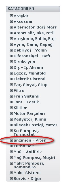

Peda Posted September 21, 2011 Author Share Posted September 21, 2011 işte budur. çok teşekkür ederim. sorun çözüldü. Türkçe karakterleri de gösteriyor fakat Türkçe karakterle başlayan kelimenin ilk harfini göstermiyor. Katagorilerimden birinin adı Şanzıman. Bu kelimeyi anzıman olarak gösteriyor. Bu hatayı düzeltmek te diğeri kadar zor mu yoksa bunu düzeltmenin kolay bir yolu var mı? Tekrar teşekkür ederim çok önemli bir sorun çözülmüş oldu. İyi çalışmalar dilerim. Link to comment Share on other sites More sharing options...
Peda Posted September 21, 2011 Author Share Posted September 21, 2011 Resmi ekledim Link to comment Share on other sites More sharing options...
MahmutGulerce Posted September 21, 2011 Share Posted September 21, 2011 On 9/21/2011 at 4:06 PM, peda said: Resmi ekledim Utf-8 kullanın Notepad++ kullanıyorsanız (ki yazılımcıysanız muhakkak kullanırsınız) convert utf-8 without bom seçeneğini kullanın. 1 Link to comment Share on other sites More sharing options...
Peda Posted September 22, 2011 Author Share Posted September 22, 2011 zaten bomsuz olarak kodluyorum. normalde open office ile csv'ye çeviriyorum. bu kez sizin dediğiniz gibi notepad++ dan denedim ama yine de kelimenin başındaki büyük Ş harfini göstermiyor. Link to comment Share on other sites More sharing options...
