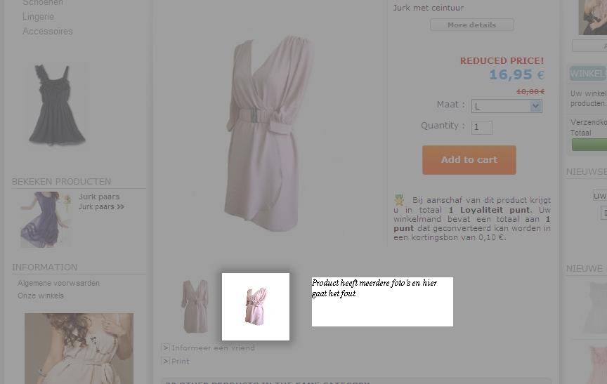

Nienke Posted August 30, 2011 Share Posted August 30, 2011 Dag forumleden, ik ben op iets gestuit en hoop dat ik een reactie kan krijgen van iemand die er meer verstand van heeft als ik. Om de plaatjes van de producten te vergroten kan bij mij op 2 manieren. 1. jqzoom- werkt goed niets op aan te merken 2. erop klikken, dan verschijnt een plaatje in een scherm (op hetzelfde scherm welke ook te sluiten is) beiden hebben altijd goed gewerkt totdat ik nu versie 1.4.4.1 erop heb staan. ik heb nu de volgende uitdagingen: 1. de 2e mogelijkheid hierboven werkt sinds de upgrade zeer zelden. als ik op een plaatje klik verschijnt die in het klein en blijft het scherm vast zitten. 2. als een product meerdere plaatjes heeft kan ik de verschillende plaatjes niet meer als voorheen allemaal bekijken. bijv. een product heeft 3 plaatjes. normaal kon ik alle 3 plaatjes bekijken door erop te klikken of met de muis erop te staan. maar nu kan ik dat max 1. doen... Alvast bedankt Link to comment Share on other sites More sharing options...

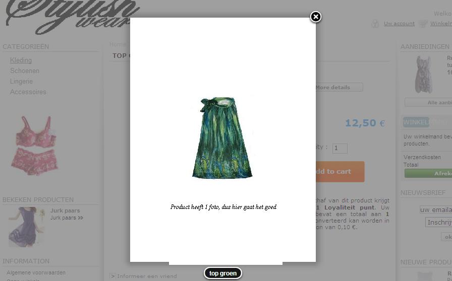

Nienke Posted August 30, 2011 Author Share Posted August 30, 2011 Hoi Nienke, Weer eens op je website gekeken. Allereerst kan ik bevestigen dat je vorige probleem inderdaad is opgelost Maar de problemen die je hier beschrijft, kan ik niet reproduceren. Ik heb bij een paar items (in je kleding- en schoenenlijn) de afbeeldingen bekeken en krijg gewoon het pop-up venster in beeld en kan ook gewoon naar het volgende afbeelding en terug. Dit is getest met Firefox 6 en IE8. Welke browser gebruik jij? En is het probleem alleen aanwezig bij specifieke producten? Groet, Andreas hai, als eerst thnx voor het kijken. ik heb het eigenlijk met (bijna) alle producten. ik kan niet alle plaatjes bekijken als ik er met de muis opsta en als ik erop klik verschijnt wel een popup maar dan is het plaatje super klein en staat het beeld vast. (zie bijlage voor een voorbeeld) de keren dat het wel naar behoren werkt is: 1. als het product 1 foto heeft 2. als ik direct klik op het 1e plaatje (en eventueel in die popup meerdere bekijk.) Maar als ik ook maar met mn muis (zonder te klikken) op een ander plaatje kom lukt "nr.2" niet meer. dus ik moet altijd eerst op het 1e plaatje klikken. klik ik eerst op de 2e of 3e foto gaat het weer fout. ik heb dit probleem thuis op mn laptop en op 2 verschillende werklocaties. en alle hebben windows xp internet explorer (welke browser durf ik niet te zeggen) Link to comment Share on other sites More sharing options...
