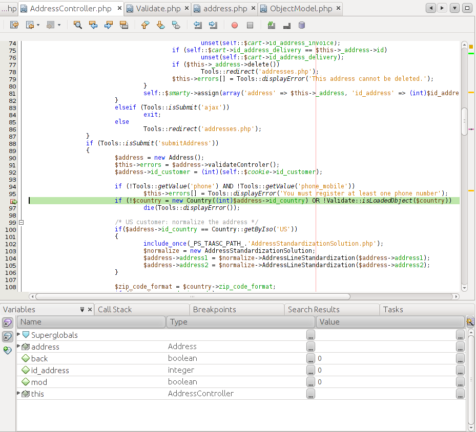

fraktall Posted August 30, 2011 Share Posted August 30, 2011 При добавлении нового адреса в личном кабинете -> Мои сохраненные адреса -> Добавить новый адрес -> Вводим вдрес и нажимаем "Сохранить" вылетает Fatal Error. Xdebug'ом дошел до следующего условия, из-за которого и вылетает фаталка В конструктор первый параметр $id передается 0. Где копать, подскажите пожалуйста? Link to comment Share on other sites More sharing options...
fraktall Posted August 30, 2011 Author Share Posted August 30, 2011 Копаясь в HTML коде страницы выяснил что поле выбора скрыто стилем display: none <p class="required id_state select"> <label for="id_state">Регион</label> <select name="id_state" id="id_state"> <option value="">-</option> </select> И сам собой в конструктор передается id = 0, так как регион то не выбран. Надо найти как запихнуть значения в выпадающий список. Копаюсь дальше. Link to comment Share on other sites More sharing options...
Dimitri Yelquin Posted August 30, 2011 Share Posted August 30, 2011 Если Вы ещё не загрузили релиз 1.4.4.1, то копать не нужно, только обновиться. Не знаю, какой стоит у Вас, но если 1.4.4 (многим это будет полезно знать), то эта версия оказалась жутко глючной. Только обновился — все баги исчезли. Link to comment Share on other sites More sharing options...
