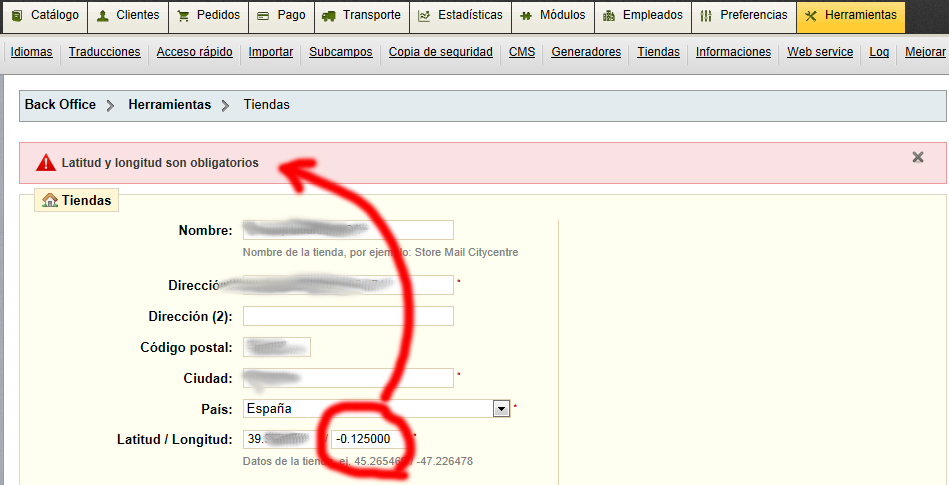

RogerBOSS Posted August 29, 2011 Share Posted August 29, 2011 Al configurar la posición terrestre de nuestra Tienda, el programa no acepta longitudes ni latitudes que empiecen por "0.xxxxxx", es decir, cuyo valor sea "inferior a la unidad". Ejemplo: LATITUD: 39.562341 / LONGITUD: -0.125000 Salta el mensaje de Error: "Latitud y longitud son obligatorios". Os adjunto una imagen del Backoffice > Herramientas > Tienda. ¿Alguien tiene idea de cómo resolver esto? Gracias de antemano. Link to comment Share on other sites More sharing options...

JuanCarlosG Posted September 4, 2011 Share Posted September 4, 2011 Hola....no si conseguir las coordenadas (latitud y longitud) es muy fácil y ponerlas en Backoffice > Herramientas > Tienda (en parámetros) pues tb. El problema es que por ejemplo nosotros tenemos la tienda muy cerca del meridiano de greenwich, por lo que las coordenadas de la tienda son, por ejemplo ( 40,552258; 0.252255)....ese es el problema, si cambio ese 0.252255 , por cualquier otro valor da correcto, pero si pones 0.252255 pues : "Latitud y longitud son obligatorios" Gracias.....de momento tienda desactivada¡¡¡¡¡ Link to comment Share on other sites More sharing options...

@rsdissenyweb Posted September 29, 2011 Share Posted September 29, 2011 Buenas tardes, he encontrado el problema pero no puedo solucionarlo. El problema es que no te deja poner la longitud "-0.XXXXXX". Si lo cambio por "-1,XXXXX" si que deja guardar. Voy a probar a modificarlo directamente sobre la base de datos a ver que sucede, luego os comunico el resultado. un saludo Robert Sánchez www.rsdissenyweb.es www.websvalencia.es Link to comment Share on other sites More sharing options...
paugl Posted October 4, 2011 Share Posted October 4, 2011 Hola, por lo visto es un fallo del programa, en este hilo dicen como solucionarlo, pero no acabo de encontrar el archivo que hay que descargar ni donde hay que ponerlo. http://www.prestashop.com/forums/topic/125246-solved-latitude-and-longtitude-not-accepted-in-stores-module/page__hl__latitude__fromsearch__1 si alguien con mas manejo del programa sabe como se hace y lo puede publicar aqui seguro que no seré el único que se lo agradezca... Un Saludo Pau Link to comment Share on other sites More sharing options...
paugl Posted October 5, 2011 Share Posted October 5, 2011 ya se cual es la solución Pinchar en la pestaña source -- descargar el archivo que hay en la flecha hacia abajo (boton derecho, guardar guardar enlace como) y luego ese archivo hay que pegarlo dentro de la carpeta de admin/tabsy sustituir el archivo que hay. Y voila, solucionado... Un saludo Pau Link to comment Share on other sites More sharing options...
