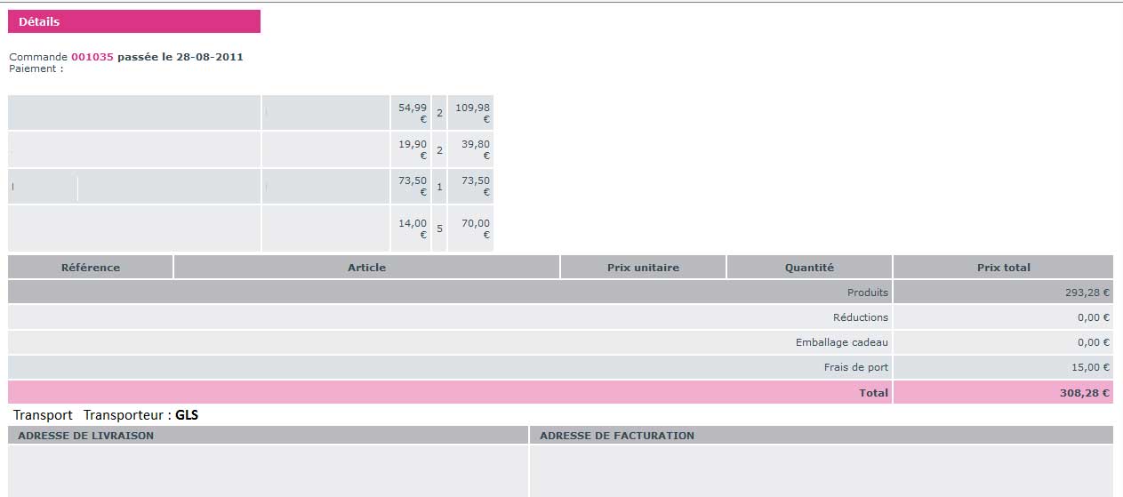

Tchupa Posted August 28, 2011 Share Posted August 28, 2011 Bonjour, je rencontre aussi ce problème de plus le mail que je reçois coté administration quand une nouvelle commande est passé se nome donc new order au lieu de nouvelle commande et celui-ci est tout déformé: voir screen ci dessous, j'ai cacher des informations volotairement, le mail est bien complet mais il est tout déformé. Pour le moment j'ai remarqué que c'était des commandes passé après avoir créer leur compte, c'est a dire des nouveaux comptes créer depuis la mise à jour Link to comment Share on other sites More sharing options...

Sam59 Posted August 29, 2011 Author Share Posted August 29, 2011 Il est également déformé (liste des produits au dessus des lignes d'entête). Link to comment Share on other sites More sharing options...

Tchupa Posted September 5, 2011 Share Posted September 5, 2011 J'ai résolu le problème en partie, en effet en reprenant les templates des e-mails de la version 1.4.4.0 celà résoud bien le bug d'affichage des e-mails déformé, mais il se nomme toujours "new order" dans l'objet du mail. Tchupa. Link to comment Share on other sites More sharing options...
Anacronis Posted September 6, 2011 Share Posted September 6, 2011 Bonjour, J'ai exactement le même problème : problème de traduction + déformation des e-mails Le mail envoyé au client lors d'une commande à pour sujet : "Order Confirmation" Le mail de notification d'une nouvelle commande à pour sujet : "New Order" Lorsque j'essai de traduire dans le module "Traduction des mails" celà ne marche pas ! Je pense qu'il y'a un bug qui s'est glissé lors du passage de la 1.4.2.5 à la 1.4.4.0. En effet en comparant les 2 versions du module de traduction on y voit sur la 1.4.2.5, sur le bloc de l'e-mail de traduction : (version 1.4.2.5) Objet pour order_conf : order_confirmation (version 1.4.4.0) Objet pour order_conf : Mail::l('Order confirmation' Link to comment Share on other sites More sharing options...
Anacronis Posted September 6, 2011 Share Posted September 6, 2011 J'ai quasi résolu le problème, il me reste juste le soucis du mail qui est envoyé à l'administrateur du site qui garde le sujet "New Order" Manip à faire : - récupérez le fichier lang.php situé dans le répertoire "<racine du site>/mails/fr" - repérez la ligne de traduction 'Confirmation de votre commande', vous remarquerez qu'au passage il y'a une "bizarrerie" sur cette ligne, au lieu d'avoir $_LANGMAIL['Order confirmation'] on a $_LANGMAIL['Mail::l(\'Order confirmation\''] - remplacez tout simplement la ligne par $_LANGMAIL['Order confirmation'] = 'Confirmation de votre commande' - au passage, faites de même pour toutes les autres qui ont la même bizarerie, vous enlever le fameux Mail::l( , il doit y en avoir 3 ou 4 de plus. - pour les mails déformés, il faut récupérer le fichier "order_conf.html" situé dans "<racine du site>/mails/fr" et le fichier "new_order.html" situé dans "<racine du site>/modules/mailalerts/mails/fr" pour "order_conf.html" - repérez la ligne contenant {products} {discounts}, coupez ces 2 mots clés et collez les juste en dessous du commentaire html <!-- Products --><!-- Footer: prices --> au final on doit avoir : <td align="left"><br /> <table style="width: 100%; font-family: Verdana,sans-serif; font-size: 11px; color: #374953;"><!-- Title --> <tbody> <tr style="background-color: #b9babe; text-align: center;"><th style="width: 15%; padding: 0.6em 0;"><strong>Référence</strong></th><th style="width: 30%; padding: 0.6em 0;"><strong>Produit</strong></th><th style="width: 20%; padding: 0.6em 0;"><strong>Prix unitaire</strong></th><th style="width: 15%; padding: 0.6em 0;"><strong>Quantité</strong></th><th style="width: 20%; padding: 0.6em 0;"><strong>Prix TTC</strong></th></tr> <!-- Products --><!-- Footer: prices --> {products} {discounts} pour "new_order.html" - repérez la balise {items}, coupez la et collez là juste après la ligne des libellés du tableau : (ligne 38) <tr style="background-color: #b9babe; text-align: center;"><th style="width: 15%; padding: 0.6em 0;">Référence</th><th>Article</th><th style="width: 15%; padding: 0.6em 0;">Prix unitaire</th><th style="width: 15%; padding: 0.6em 0;">Quantité</th><th style="width: 20%; padding: 0.6em 0;">Prix total</th></tr>{items} Attention : Une fois la manip effectuée, il ne faut surtout pas aller dans le module des traduction des mails, sous peine de voir ses modifications écrasées à nouveaux par les anciens libellés qui ne marchent pas ! 1 Link to comment Share on other sites More sharing options...
