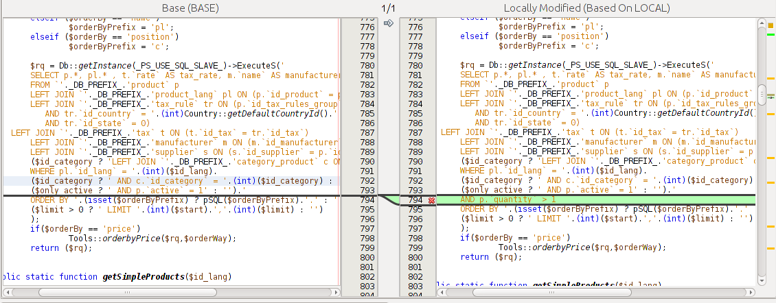

Здравствуйте! Может, кто-нибудь поможет решить проблему? Очень надо чтобы в списке товаров выводились только те, количество которых > 0. Покопавшись понял, что, видимо, надо подправить MySQL запрос в файле classes/Product.php, а именно в этой части кода (строки 576-605) . Только, сколько не бился, сам не могу грамотно написать. Понимаю, что надо вставить дополнительное условие where p.`quantity` > 0 , но что-то делаю неправильно.
Кусок кода с которым, по моим предположениям, надо работать:

Спасибо за внимание к моей проблеме! Попробовал так и задавая другие значения - данная конструкция почему-то не работает.. хотя, я не вижу где ошибка в данном запросе к базе.. буду копать дальше.. попробую не исключать из выдачи отсутствующие товары, а отображать их в конце - на последних страницах.. буду думать как.. если кто уже сталкивался, подскажите, пожалуйста. Спасибо!

Где включить? сам запрос работает и товары отображаются, но добавленное условие p.`quantity` > 0 не имеет никакого влияния на результат. Впрочем, это уже не так важно.. Пришло понимание, что для поисковиков лучше чтобы все товары отображались и страницы не выпадали из индекса.. следовательно, теперь мучаюсь над тем, чтобы товары с нулевыми остатками шли в самом конце на последних страницах.
