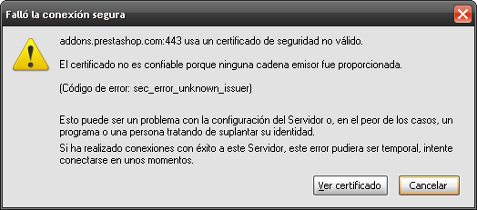

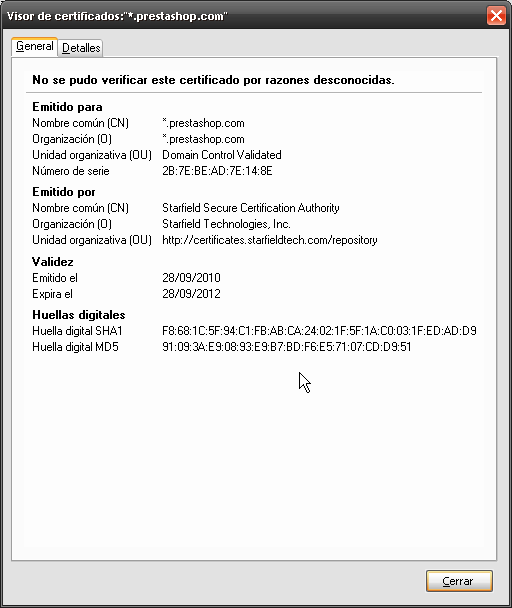

karlos_r_n Posted August 25, 2011 Share Posted August 25, 2011 Hola buenos días, Yo no soy muy ilustrado en esto del diseño web y su debida programación, de hecho no se mucho realmente, pero desde hace varios días me estuvo rondando la idea en la mente de que era posible que mis tiendas se dañaran si el sitio de Prestashop era hackeado (además me acordaba mucho del hackeo anunciado en facebook cuando lo estaban lanzando a la fama) ya que concluí que el video, las noticias, las ofertas de los themes y los globos de ayuda del Back Oficce se conectan permanentemente con este sitio, y no solo eso; la posibilidad de robo o modificaciones a la base de datos o de datos de modalidades de pago, etc., me pareció muy evidente también y por ello opté por modificar algunas de estas conectividades, aunque luego hice desidia y deje el trabajo a medias pues creí que era alguna paranoia de mi parte. Ahora bien, el planteamiento que ha generado el hackeo perpetuado el día de ayer al sitio de la empresa es el siguiente ¿es seguro estar conectado permanentemente al sitio oficial? Sin duda Prestashop es un software muy fino, y luego de probar con Joomla y Oscommers, de inmediato distinguí a este sobre los demás, el único gran defecto que le veo es precisamente este, la conectividad con el sitio empresarial. Si bien, dicha empresa está en todo su derecho de promover sus productos y los de la comunidad con los que lucra mediante promociones en el software que cada uno de nosotros instalamos en un servidor mediante nuestros propios recursos y alcances, es bien sabida la responsabilidad que conlleva la propia seguridad de la procedencia de esta conectividad, y en un mundo “globalizado a medias”, luego de sufrir alguno de los daños inherentes y ya comentados, nos sería imposible tener alguna acción legal que nos garantizara una indemnización por dichos daños, más aun cuando no se está en Francia y la justicia queda fuera del alcance. Por ello planteo una “desconexión con el sitio Prestashop” y le pido a aquellos que saben, que participen conmigo para lograr dicho fin. Básicamente yo he logrado desactivar el “molesto video” del Inicio en la V1.4.2.5, V1.4.3 y V1.4.4, así como la promoción de los themes, pero ahí me quede y ahora que la alerta ya ha sido señalada y evidenciada, quisiera aislar por completo mis tiendas del sitio de Prestashop para así tener un mayor control sobre cualquier daño o percance y que de presentarse alguna anomalía, sea consecuencia exclusiva de mis acciones. Planteo estas interrogantes: ¿Qué conexiones se tienen con el sitio oficial? ¿Hasta qué punto podemos desconectar nuestros sitios del sitio empresarial? ¿Generan animalias en el funcionamiento estas desconexiones? ¿Hay alguna otra sección que se deba considerar para desconectar aparte de el video, las noticias, las ofertas de los themes y los globos de ayuda del Back Oficce? Si alguien desea que le indique como logre los avances ya señalados, se los planteo con gusto luego de manifestarlo. Espero haya participación al respecto. Link to comment Share on other sites More sharing options...
