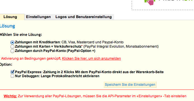

guest* Posted August 25, 2011 Share Posted August 25, 2011 Bitte Printscreen deiner Paypal-Einstellungen posten. Bezüglich APP das kann ich dir nicht sagen. Offiziell gibt es für Presta noch garnichts, ist aber in Arbeit und kommt vermutlich mit der 1.5. Wenn du selbst keine sensiblen Daten wie Bankdaten, Kreditkarten, usw. speicherst, ist es nicht nötig, dass du SSL fährst. Wenn du Sofortüberweisung oder Paypal als Zahlungsoption anbietest, so wird der Kunde ja bereist zu einem SSL-verschlüsselten Server geleitet. Falls jedoch ein externe Zahlungsanbieter das von dir verlangt, dann musst du dir einen holen, sonst auch nicht. 1 Link to comment Share on other sites More sharing options...
presta111222333 Posted August 25, 2011 Author Share Posted August 25, 2011 Bitte Printscreen deiner Paypal-Einstellungen posten. Bezüglich APP das kann ich dir nicht sagen. Offiziell gibt es für Presta noch garnichts, ist aber in Arbeit und kommt vermutlich mit der 1.5. Wenn du selbst keine sensiblen Daten wie Bankdaten, Kreditkarten, usw. speicherst, ist es nicht nötig, dass du SSL fährst. Wenn du Sofortüberweisung oder Paypal als Zahlungsoption anbietest, so wird der Kunde ja bereist zu einem SSL-verschlüsselten Server geleitet. Falls jedoch ein externe Zahlungsanbieter das von dir verlangt, dann musst du dir einen holen, sonst auch nicht. Link to comment Share on other sites More sharing options...
presta111222333 Posted August 25, 2011 Author Share Posted August 25, 2011 super danke :-) hab jetzt mal die Einstellungen gepostet sind eigentlich so wie es normal richtig sein müsste oder :-) Link to comment Share on other sites More sharing options...
guest* Posted August 25, 2011 Share Posted August 25, 2011 Die einzige Einstellung die ich anders habe als bei dir, und bei mir funktioniert es tadellos, ist Option: dort habe ich nichts angehakt. Sonst alles gleich wie bei dir. API hast du mit copy & paste reinkopiert ? Kein extra Leerfeld oder so ? Nr. stimmt auch ? Link to comment Share on other sites More sharing options...
presta111222333 Posted August 25, 2011 Author Share Posted August 25, 2011 hi danke für die schnelle Antwort und wie mache ich das dass ich bei option nichts reingebe denke ich mir nämlich auch aber eines muss ich komischerweise anhaken mhm lg Link to comment Share on other sites More sharing options...
presta111222333 Posted August 25, 2011 Author Share Posted August 25, 2011 achso paypal express hab ich jetzt ausprobiert kommt immer noch fehlerlose 10413 komisch weil Lösung muss ich eines anhaken und da hab ich erstes Link to comment Share on other sites More sharing options...
