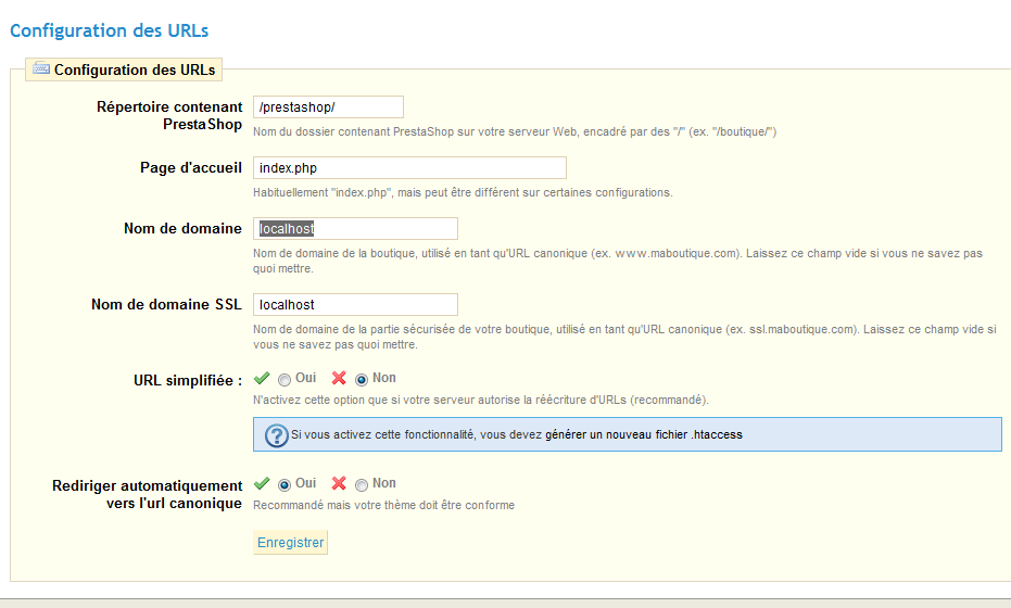

Claw Posted August 22, 2011 Author Share Posted August 22, 2011 Je comprends rien ça marche maintenant dans les 2 cas et j'ai rien touché (enfin je crois)! Edit 05:48 PM : mon hébergeur avait en fait fait des réglages pour que ça marche ! je n'avais pas encore vu sa réponse, je devenais fou ! Par contre qd j'accède à ma boutique, plutôt que d'avoir en URL www.monsite.fr/prestshop/ j'ai /localhost/prestashop ! Comment puis-je régler ce problème (dans le .htaccess ) ? Merci par avance. Link to comment Share on other sites More sharing options...
Claw Posted August 22, 2011 Author Share Posted August 22, 2011 Est-ce dans le BO --> Préférences --> SEO & URLs, qu'il faut que je remplasse "localhost" par "monsite.fr" dans "Nom de Domaine" et "Nom de Domaine SSL" ? (Voir ci-joint) Link to comment Share on other sites More sharing options...
le-lutin31 Posted August 22, 2011 Share Posted August 22, 2011 Oui mais si tu touches au SEO & URLS il faut que tu rectifies aussi dans ta table mysql. Normalement tu devrais avoir le bon chemin après. Touches pas au .htaccess Link to comment Share on other sites More sharing options...
Claw Posted August 23, 2011 Author Share Posted August 23, 2011 Je n'avais pas vu ta réponse pouicpouic, j'échangeais avec mon hébergeur sur le problème qui est d'ailleurs maintenant résolu ! Dans un 1er temps j'ai eu en URL : monsite.fr/prestashop/ et après avoir regénéré via BO le fichier .htaccess j'ai bien www.monsite.fr/prestashop/. Donc démarches effectuées: - Dans SEO & URLs, remplacement de "localhost" par "www.monsite.fr" dans "Nom de Domaine" et "Nom de Domaine SSL" ET cochage à "oui" de la case "URL simplifiée". - Regénération du fichier .htaccess avec config par défaut dans "Outils --> Générateurs" Du coup tu me mets le doute avec ton dernier message : pourquoi il ne faut pas toucher au .htaccess et quelle est la table MySQL dont tu me fais allusion ? Merci. Link to comment Share on other sites More sharing options...
