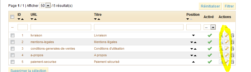

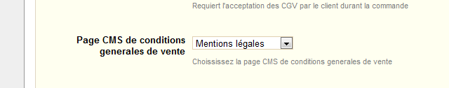

Carl Favre Posted August 22, 2011 Share Posted August 22, 2011 Bonjour Caroline51, Dans Panneau d'administration>Préférences, tu peux choisir quelle page sera affichée pour les CGV. Tu peux ensuite éditer ces pages dans Panneau d'administration> Outils> CMS Link to comment Share on other sites More sharing options...
Caroline51 Posted August 22, 2011 Author Share Posted August 22, 2011 Merci beaucoup pour votre réponse aussi rapide, mon problème est enfin résolu (cela faisait un petit moment que je butais dessus ...). Effectivement j'avais sélectionné la page "conditions d'utilisation". Merci encore !! Link to comment Share on other sites More sharing options...
