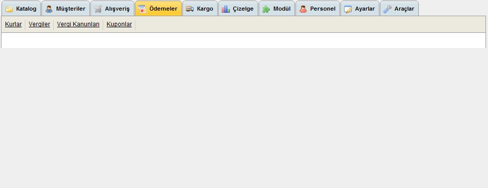

poyraz948 Posted August 21, 2011 Author Share Posted August 21, 2011 1- Odemeler sekmesi ekteki gibi alt sekmelerde de ulke secimi yok. Nerden yapılacagini ekran goruntusu olarak gsterebilirseniz çok iyi olur. 2- "mails\en\bankwire.txt " ve "mails\en\bankwire.html " deki ilgili alanlari degistirdigim icin "en" altindakileri degistiriyorum. o yuzden ceviriye gerek olmadigini dusunuyorum. Link to comment Share on other sites More sharing options...

MahmutGulerce Posted November 23, 2012 Share Posted November 23, 2012 1- Odemeler sekmesi ekteki gibi alt sekmelerde de ulke secimi yok. Nerden yapılacagini ekran goruntusu olarak gsterebilirseniz çok iyi olur. 2- "mails\en\bankwire.txt " ve "mails\en\bankwire.html " deki ilgili alanlari degistirdigim icin "en" altindakileri degistiriyorum. o yuzden ceviriye gerek olmadigini dusunuyorum. Merhaba 1.) Ödeme sekmesini yanlış yazmışım. Taşıma veya Kargo sekmesi olması gerekiyordu. Size de kolay gelsin. İyi alışverişler Link to comment Share on other sites More sharing options...
