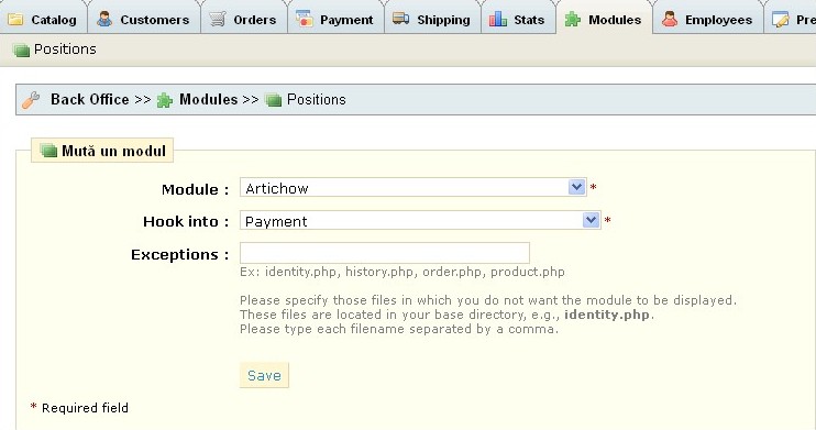

DarkLucas Posted August 23, 2011 Share Posted August 23, 2011 1. Î: Cum pot sa leg un modul de alta zona a situlu R: MODULES / POSITIONS / Muta un modul (La mine e in romana, poate la tine scrie asta in eng.) / Pagina care apare, muta modulul unde vrei (agaţă) Ai un print, unde tre` sa ajungi. Link to comment Share on other sites More sharing options...

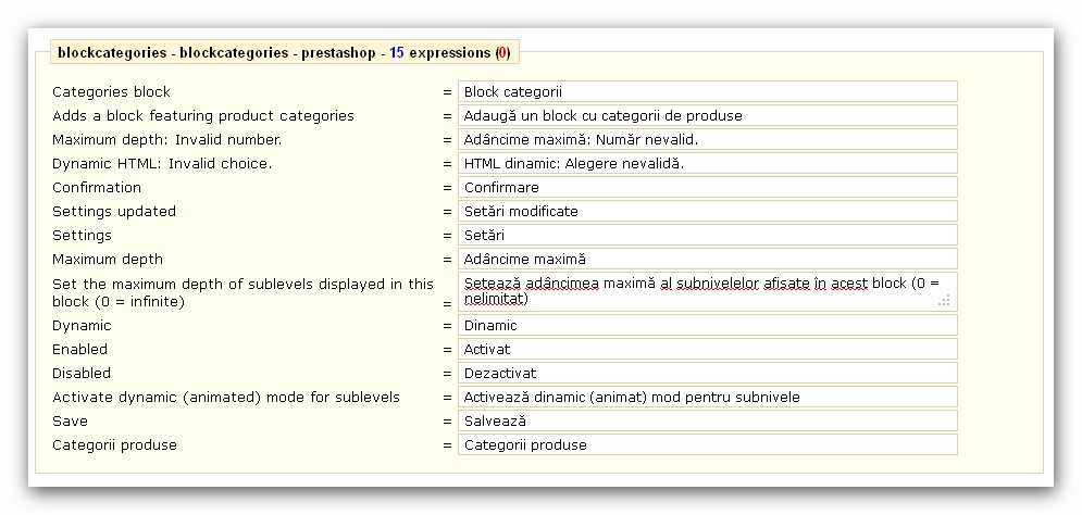

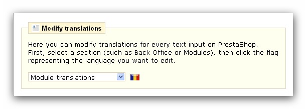

DarkLucas Posted August 23, 2011 Share Posted August 23, 2011 merci DarkLucas insa 1. Î: Cum schimb denumirea la Category Block nu a mers pt ca nu ma lasa decat manual...unde gasesc fisierul asta ? 2.2. Î: Cum mai adaug o categorie principala? Nu ma intereseaza sa fac asa..ci..cum apare acolo Categorii..vreau sa am PRODUSE X SI mai jos Produse Y...nu vreau sa faca parte din aceeeasi casuta..intelegi? Tu vrei sa scrii in loc de CATEGORII altceva, nu? Ti-am mai raspuns la asta, uite pas cu pas: TOOLS / TRANSLATIONS / MODIFY TRANSLATIONS (Deschizi in jos si selectezi " Module translations "), apesi pe steagul de langa, te duce pe alta pagina, si cu CTRL+F cauti cuvantul CATEGORII, langa el scrii ce vrei, si dai UPDATE. Ai 2 atasamente! (1 si 2) La momentul cand mergi in catalog, si apesi pe "Create a new subcategory", iti va crea o noua categorie de produse, la care pe urma pot adauga subcategorii (Vezi la mine pe site cum sunt categoriile principale, din blocul CATEGORII PRODUSE) (Ex: Produ X, Produs Y) asa le vei avea. PS: Ti-am raspuns la mesajul de pe privat, de ieri! Raspunde la el si lasa-mi ID de mess! Link to comment Share on other sites More sharing options...
DarkLucas Posted August 23, 2011 Share Posted August 23, 2011 Uitata atasamentele ! Link to comment Share on other sites More sharing options...
