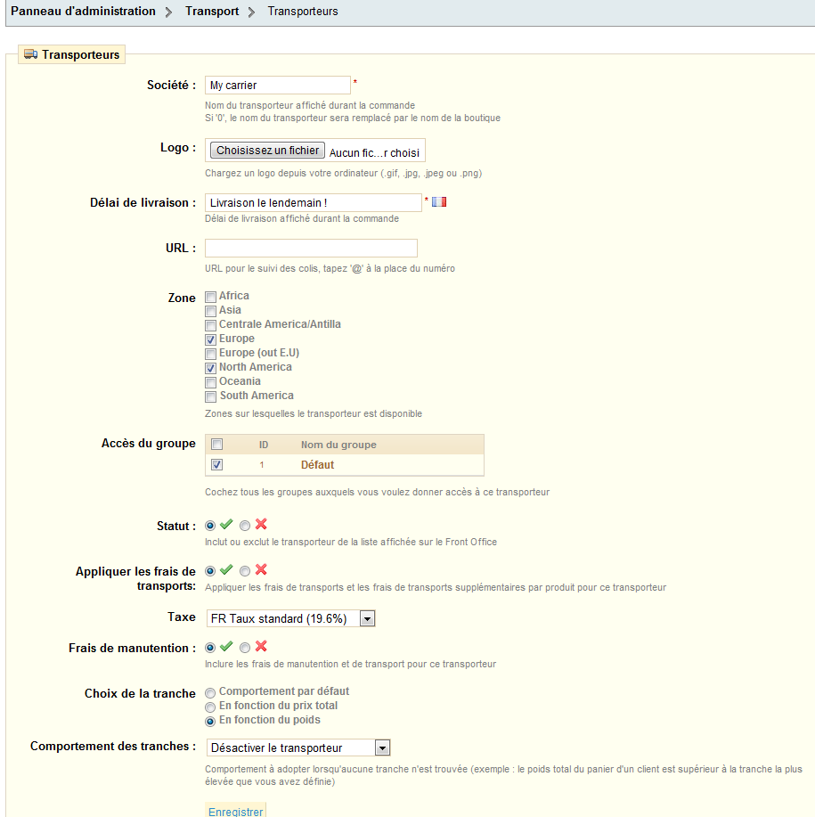

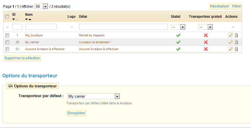

Donc je suis parti sur l'idée de 2 transporteurs :
- un classique "My carrier"

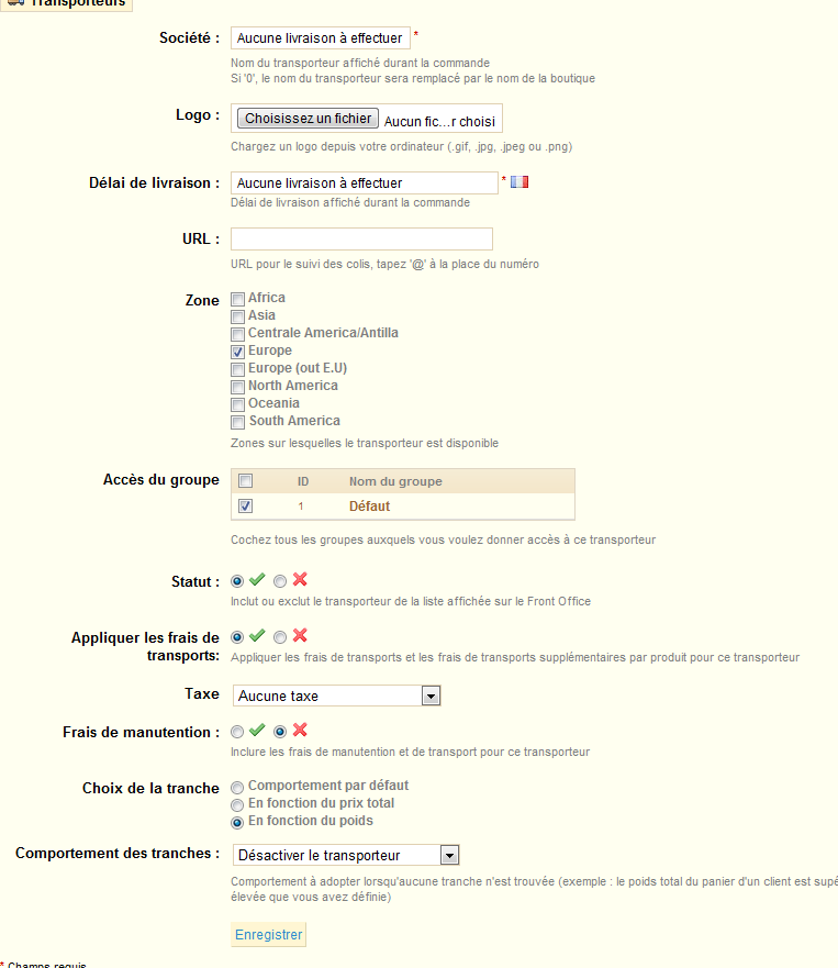

- et un transporteur "virtuel" que j'ai nommé "Aucune livraison à effectuer".
(Dans la fiche transporteur de ce dernier je pensais me servir de l'option "Appliquer les frais de transports" et en l'occurrence la désactiver mais je ne suis arriver à rien de pertinent et intelligent avec. :mellow: )

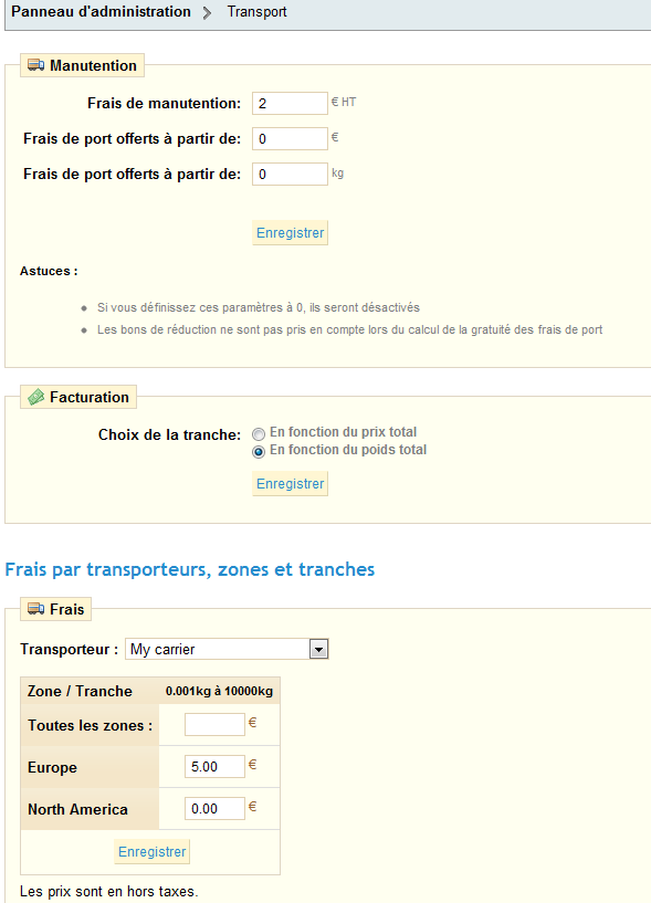

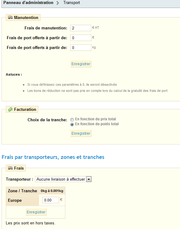

Je suis donc passé par les "tranches de poids" sachant qu'un produit "inscription en ligne" ne pèse pas lourd :P (voir copies d'écrans)
Pour "Aucune livraison à effectuer" j'ai donc mis 0€ entre 0 et 0.001kg
Pour "My carrier" j'ai mis 5€ entre 0.001kg et 10000kg.
Dans les 2 fiches transporteurs, dans l'option "Comportement des tranches" j'ai choisi "Désactiver le transporteur" et dans l'option "Choix de la tranche" j'ai mis "en fonction du poids."
De cette manière, lors de la commande d'une inscription en ligne j'ai bien la mention "Gratuit!" qui s'affiche précédée de "Aucune livraison à effectuer" et donc aucun frais de transport, au contraire d'un produit "classique" où je n'ai aucun autre choix que d'avoir des frais de ports ! :)
