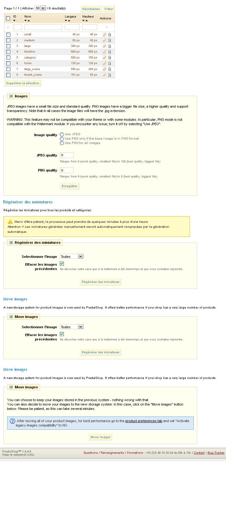

Jordache Posted August 17, 2011 Author Share Posted August 17, 2011 @ JPSSAU , Merci beaucoup. @ Jeckyl: Bon, j'ai aucune idée ce que le htaccess est et comment le configurer. Mes anciennes images s'affichent correctement. Les nouvelles que j'upload sont floues. Je ne comprends pas ces nouvelle configurations. J'ai mis une image de ma page "Image". Merci Link to comment Share on other sites More sharing options...
jeckyl Posted August 17, 2011 Share Posted August 17, 2011 Il vous faut con,figurer la partie image en choisissant un format (jpg par exemple) et en définissant le niveau de compression (90 pour le jpg par exemple) Link to comment Share on other sites More sharing options...
