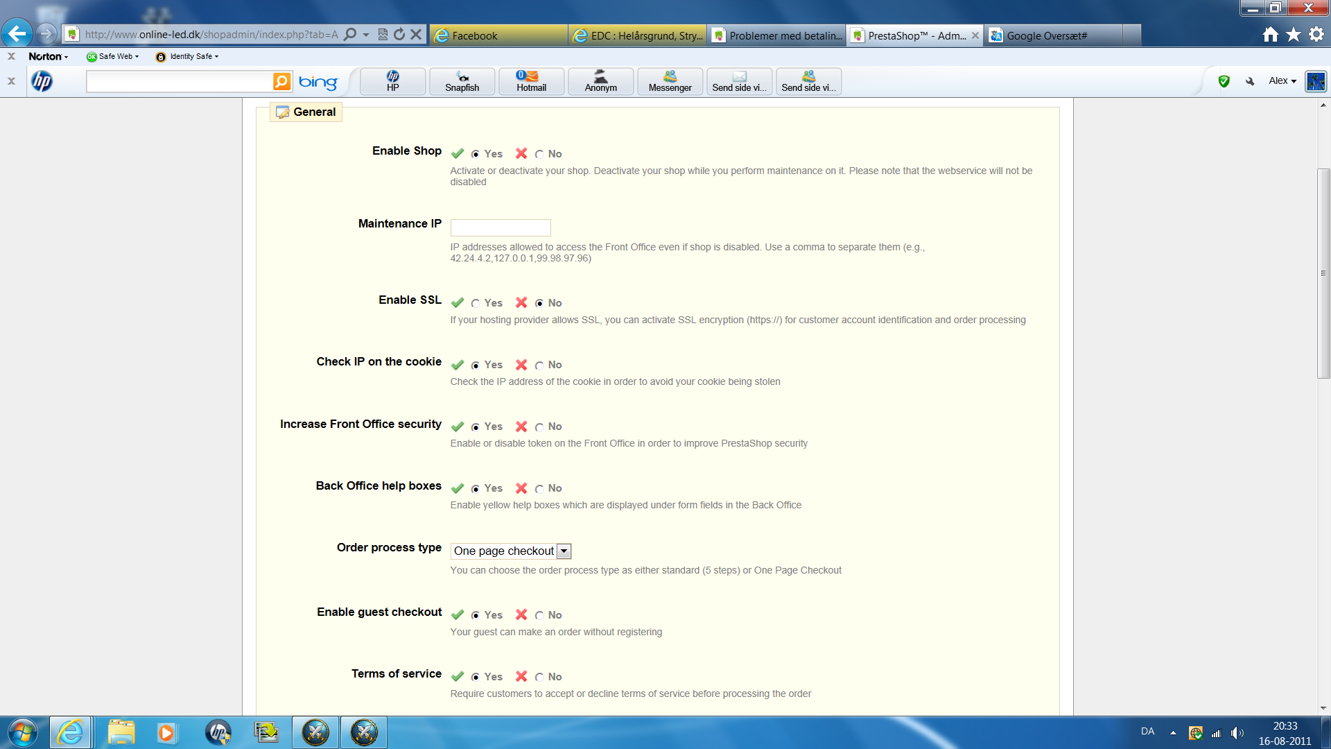

WWW.ONLINE-LED.DK Posted August 16, 2011 Author Share Posted August 16, 2011 Hej, Det kan du tro jeg vil. Jeg er ikke sikker på hvad du mener men her kommer nogle billeder. Link to comment Share on other sites More sharing options...
WWW.ONLINE-LED.DK Posted August 16, 2011 Author Share Posted August 16, 2011 Jeg kan ikke sætte flere ind. de er for store. Har du ikke en mail jeg kan sende dem til ? På forhånd tak. Hej, Det kan du tro jeg vil. Jeg er ikke sikker på hvad du mener men her kommer nogle billeder. Link to comment Share on other sites More sharing options...

Prestafan1234 Posted August 17, 2011 Share Posted August 17, 2011 Jeg svarer dig lige her i tråden så de andre kan se, at du har fået svar Undskyld - sommetider bliver beskeder lidt indforståede. For at jeg kan se dine indstillinger, skal du oprette en konto til mig i dit Back Office (BO) også kaldet Bagkontor - altså der, hvor du adminstrerer shoppen. Gå over på fanebladet Employees og vælg Add new. Her kan du så oprette mig (eller evt. blot en konto med din egen e-mail) og så give den et kodeord, som du sender til mig som Privat besked - så kigger jeg på dine indstillinger, det er nemmere end at du skal lave en masse skærmdumps, når du ikke er så godt inde i, hvor du skal finde disse. Link to comment Share on other sites More sharing options...
Prestafan1234 Posted August 17, 2011 Share Posted August 17, 2011 Jeg må kaste håndklædet i ringen:-( Nu har jeg surfet rundt i en 1 time i online-led.dk's bagkontor. Det er version 1.4.0.17 (min seneste testshop er version 1.4.0.7). Jeg tror problemet skyldes opsætning af forsendelse - som i denne version opfører sig mildest talt underligt. Jeg har identificeret et par problemer: Default forsendelse var sat til en egenoprettet afhentning, efterfølgende må intervallerne for denne være blevet slettet, for der var intet under beløb på denne (men shoppen viste 100 kr. som om den stadig var defineret et sted) og det er også dette beløb den viser i kurven. (PostDK står til 5 kr. så dén er det ikke, og der er ikke andre oprettet). Dermed får man lov til at lægge i kurven med en forsendelsesmetode, der ikke længere er korrekt opsat. Det må være en fejl i denne version af Prestashop?? (eller har andre et bud??) I hvert fald hjælper det ikke noget, at jeg definerer zoner og ranges for den forsendelsesmetode som shoppen bruger. Jeg får samme fejl (ryger tilbage til bestillingssiden). Valutakoder var også forkerte (DNK) i stedet for DKK, så det har jeg rettet. Med mindre nogle af de andre kloge hoveder herinde kan komme med et bud på en løsning, vil jeg foreslå, at du sletter alt vedr. Shipping og opretter disse forfra, for der er gemt et eller andet forkert, som shoppen stadig prøver at bruge (er mit bedste bud). Såfremt det ikke virker, kan jeg kun se en ny installation som løsning (du kan eksportere din database inden, så du ikke skal oprette varer igen). Link to comment Share on other sites More sharing options...
