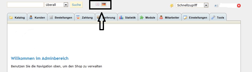

Stoffbroiler Posted August 12, 2011 Author Share Posted August 12, 2011 moin cd dieses dropdown für die sprachwahl ist mir bekannt, aber nicht das was ich meine. ich hab mal nen print vom 1.3.7 angehängt. genau das, ist das was mir ab 1.4.x fehlt. es wär irgendwie recht umständlich, wenn man dem shopowner sagt ... "willst du dir die rechnung in englisch ziehen, dann stell standardsprache um, schließe browser und öffne neu. neeeeee gruß Link to comment Share on other sites More sharing options...
guest* Posted August 12, 2011 Share Posted August 12, 2011 In der 1.4.X ist diese Auswahl unter den Sprachen codiert. Diese Flaggen gibt es nicht mehr. Um Sprachen zu switchen nur durch 2 Mitarbeiteraccounts mit verschiedenen zugeordneten Sprachschlüsseln. Das hat Probleme gemacht, deshalb hat man das getrennt. Link to comment Share on other sites More sharing options...
