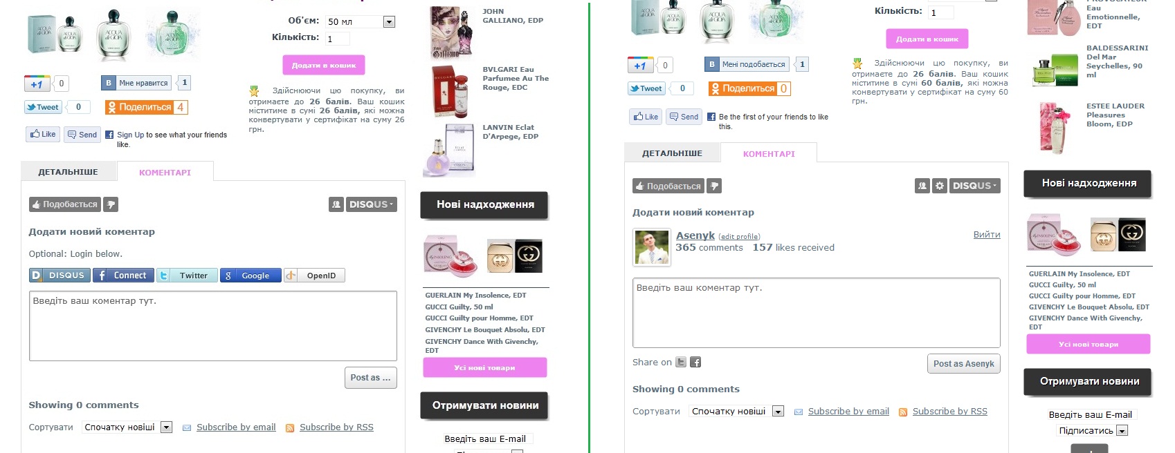

asenik Posted August 10, 2011 Share Posted August 10, 2011 Вводная. Очень хотел сделать у себя коментарии с логином через различные соцсети. Знал только два сервиса - Логинза и Дискус. Поскольку с Дискусом работал на своём блоге, и он мне нравится (в отличии от Логинзы) - взял его. После нескольких неудачных попыток интегрировать код прямо в файл product.tpl, я бросил эту затею и вернулся к стандартному модулю Престы - productcomments. А потом пришёл к логическому выводу - надо менять под себя модуль) Что получилось - в атачменте, на картинке. (не залогиненая версия и залогиненая) Как делается - расскажу далее. ПееС. да, кому понравилось - ставим плюсик тут ------------------------------------------> 4 Link to comment Share on other sites More sharing options...

asenik Posted August 10, 2011 Author Share Posted August 10, 2011 Думаю, что надо регистрироваться в Дискус и заводить там акаунт на свой магазин - это понятно. Поэтому описывать не буду. Так вот, где и что надо крутить и менять. Из модуля productcomments нам нужен файл productcomments.tpl и файл tab.tpl Сначала меняем tab.tpl. Там всего одна строка кода, и изменения вносятся только для того, чтобы не отображался счётчик коментариев (поскольку мы не можем передавать даное значение от Дискуса). БЫЛО: <li><a href="#idTab5" class="idTabHrefShort">{l s='Comments' mod='productcomments'} ({$nbComments})</a></li> СТАЛО: <li><a href="#idTab5" class="idTabHrefShort">{l s='Comments' mod='productcomments'}</a></li> Дальше берёмся за productcomments.tpl. Из файла выбрасываем ВЕСЬ код, оставляем только первую строчку: <div id="idTab5">, а потом копируем ниже вот этот кусок кода: <div id="disqus_thread"></div> <script type="text/javascript"> /* * * CONFIGURATION VARIABLES: EDIT BEFORE PASTING INTO YOUR WEBPAGE * * */ var disqus_shortname = 'ВАШ АЙДИ В ДИСКУСЕ'; // required: replace example with your forum shortname /* * * DON'T EDIT BELOW THIS LINE * * */ (function() { var dsq = document.createElement('script'); dsq.type = 'text/javascript'; dsq.async = true; dsq.src = 'http://' + disqus_shortname + '.disqus.com/embed.js'; (document.getElementsByTagName('head')[0] || document.getElementsByTagName('body')[0]).appendChild(dsq); })(); </script> <noscript>Включіть JavaScript для показу <a href="http://disqus.com/?ref_noscript">коментарів Disqus.</a></noscript> <a href="http://disqus.com" class="dsq-brlink">Зроблено з допомогою <span class="logo-disqus">Disqus</span></a> </div> Сохраняем файлы и заменяем ними оригинальные в модуле. Готово. Не забудьте вписать "ВАШ АЙДИ В ДИСКУСЕ", найдёте его в своём акаунте на сайте Дискуса. А также поменять мой перевод в последних строках кода на тот, что вам по душе. ВСЁ. Link to comment Share on other sites More sharing options...
