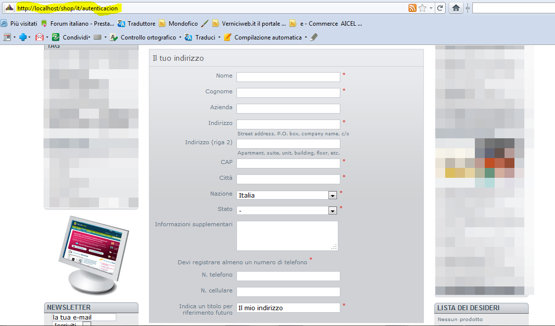

1 alla registrazione di un cliente non si visualizza ne cf ne pi...

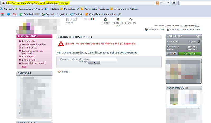

2 ho fatto la prova a creare il cliente lo stesso e cercare di concludere l'ordine con bonifico bancario ma al passaggio della scelta di tale metodo di pagamento mi da un errore di pagina non trovata...
vedi img allegate
potete cortesemente dire cosa non funziona, o avete idee in merito ...

1 Dunque la P.I esiste e si materializza quando si va ad inserire il nome dell'azienda... lo avevo dimenticato cmq funziona ;)
2 Il bonifico funziona avevo settato male nelle preferenze il nome del dominio e anche questa è superata :P
l'unica pecca è il cf che non esce in fase di registrazione vedi img allegata :(
Grazie a qualcuno voglia illuminarmi per risolvere il problema.

Ni, in realta non e' vero.
migrando dalla 1.3.7 i vecchi template piu o meno li ha tenuti (anche se ci e' voluto un gran lavoro per sistemarli) e quindi cf e piva non li vedrai mai in quanto il template non li supporta.
Visto che l autentication.php e' quello nuovo della 1.4.4 lui si aspettera di trovare dei valori di post del form simili a quello del tema prestashop originale.
quindi:
eliminate dal autentication.tpl le vecchie righe di germano ufo e inserire
<fieldset class="account_creation dni">
	<h3>{l s='Tax identification'}</h3>
	<p class="required text">
		<label for="dni">{l s='Identification number'}</label>
		<input type="text" class="text" name="dni" id="dni" value="{if isset($smarty.post.dni)}{$smarty.post.dni}{/if}" />
		<span class="form_info">{l s='DNI / NIF / NIE'}</span>
		<sup>*</sup>
	</p>
	<p class="text">
		<label for="vat_number">{l s='VAT number'}</label>
		<input type="text" class="text" name="vat_number" value="{if isset($smarty.post.vat_number)}{$smarty.post.vat_number}{/if}" />
<sup>*</sup>
	</p>
</fieldset>
ovviamente non avrete la possibilita di avere la piva che compare con il nome dell azienda ma la vedrete sempre.
Quindi bastera inserire una riga di testo in cui in caso di piva o di cf l utente alla registrazione dovra completare cmq entrambi i campi.
Ciao leonardo1981 grazie per la risposta purtroppo non riesco a capire quale righe cancellare e dove copiare la parte di codice che hai postato tu
inserisco il mio authentication.tpl, potresti gentilmente cosa cancellare e dove...
altra cosetta copiando il codice che tu hai postato il cf diventa anche obbligatorio?
Grazie ancora
