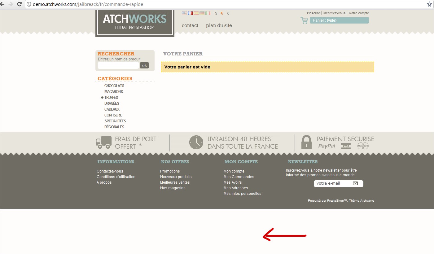

gijomloy Posted August 10, 2011 Share Posted August 10, 2011 Bonjour, Nous modifions actuellement le theme jailbreak pour notre propre besoin et nous nous cassons les dents sur un detail. Savez-vous comment on pourrait obtenir une couleur uniforme uniforme sous le footer qui serait differente de celle du body (typiquement blanc). C'est de la zone symbolisee par une fleche a laquelle je fais reference (cf. piece attachee). Cette zone est visible sur les pages a faible contenu et donc peu haute (ex: panier). Comme notre footer est gris anthracite, ca fait un peu moche en l'etat. Auriez-vous une idee les experts ? Merci d'avance, Guillaume Link to comment Share on other sites More sharing options...

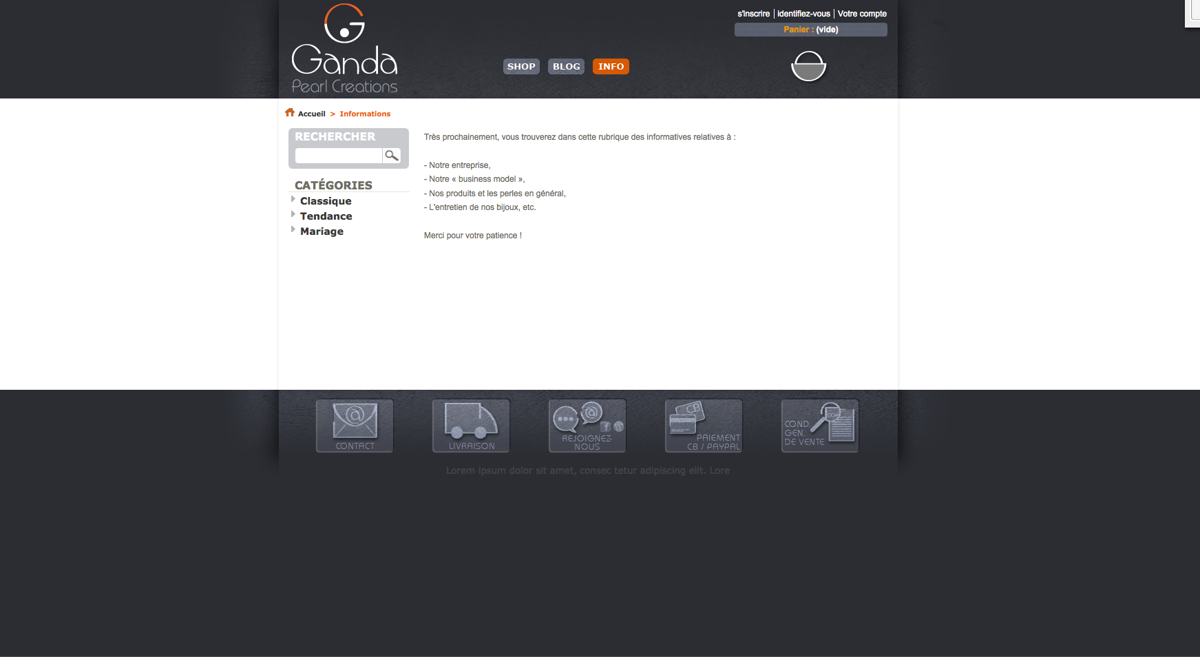

gijomloy Posted August 27, 2011 Author Share Posted August 27, 2011 Voila, assez souffert... Apres quelques frayeurs hier soir, le site est enfin en ligne (www.ganda.fr). Ca pourra vous permettre de comprendre le souci que j'ai avec la zone blanche sous le footer quand les pages ont peu de contenu (ex: page d'info). Si quelqu'un trouve une solution elegante, je lui serai immensement reconnaissant. Merci ! Link to comment Share on other sites More sharing options...
Divine Posted August 27, 2011 Share Posted August 27, 2011 Bonjour, Apparemment tu as trouvé une solution car même en allant sur la page d'info, je ne vois pas de zone blanche sous le footer. Au passage jolie adaptation du template Link to comment Share on other sites More sharing options...
gijomloy Posted August 27, 2011 Author Share Posted August 27, 2011 Merci beaucoup pour ce retour qui nous fait reellement plaisir. Sinon je n'ai rien corrige pour le footer et le probleme est toujours visible. Quand tu regardes la page info tu n'as peut-etre pas ouvert ta fenetre de navigateur en grand, ou alors tu as un ecran a la resolution vraiment petite... Link to comment Share on other sites More sharing options...

a-prods Posted August 28, 2011 Share Posted August 28, 2011 je ne vois pas en quoi ma solution ne fonctionne pas, j'avais essaye avec le theme d'orinine. maintenat je l'ai refait avec ton site via firebug et voila ce que j'ai (cf piece jointe) jai mis la couleur sur le htmal et rajouter #ffffff sur le background du body pour que le centre reste blanc html { background-color: #2B2D33; } body { background: url("http://www.ganda.fr/themes/gandatheme/css/../img/fond-body.png") repeat-y scroll center center #FFFFFF; color: #5B646D; font-family: Arial,Helvetica,Sans-Serif; font-size: 12px; text-align: center; } Maintenant ce que dit Divine marche aussi et reviens au même que d'utiliser la balise html En gros le principe c'est de rajouter une div qui va englober ton header, ta page et ton footer et à laquelle tu va appliquer le fond que tu as actuellement appliqué au body.Ensuite tu pourra du coup appliquer la couleur ou l'image que tu souhaites au body pour pouvoir remplir la zone blanche sans impacter le reste du site. 1 Link to comment Share on other sites More sharing options...
gijomloy Posted August 29, 2011 Author Share Posted August 29, 2011 Oh dis donc !!! ca marche !!! Sincerement desole d'avoir mis en doute ta suggestion, ca demontre bel et bien mon manque de maitrise. La solution est magnifique et tellement elegante. +1 de reputation pour toi aussi. Sinon je ne sais pas comment vous remercier tous. En tout cas si un jour vous voyez un truc a acheter sur mon site, faites-moi signe ! Ce forum marche encore vraiment bien et je vais tacher moi aussi de continuer a apporter mon aide (a mon niveau) pour ce qui debutent vraiment. Bonne journee ! Link to comment Share on other sites More sharing options...
